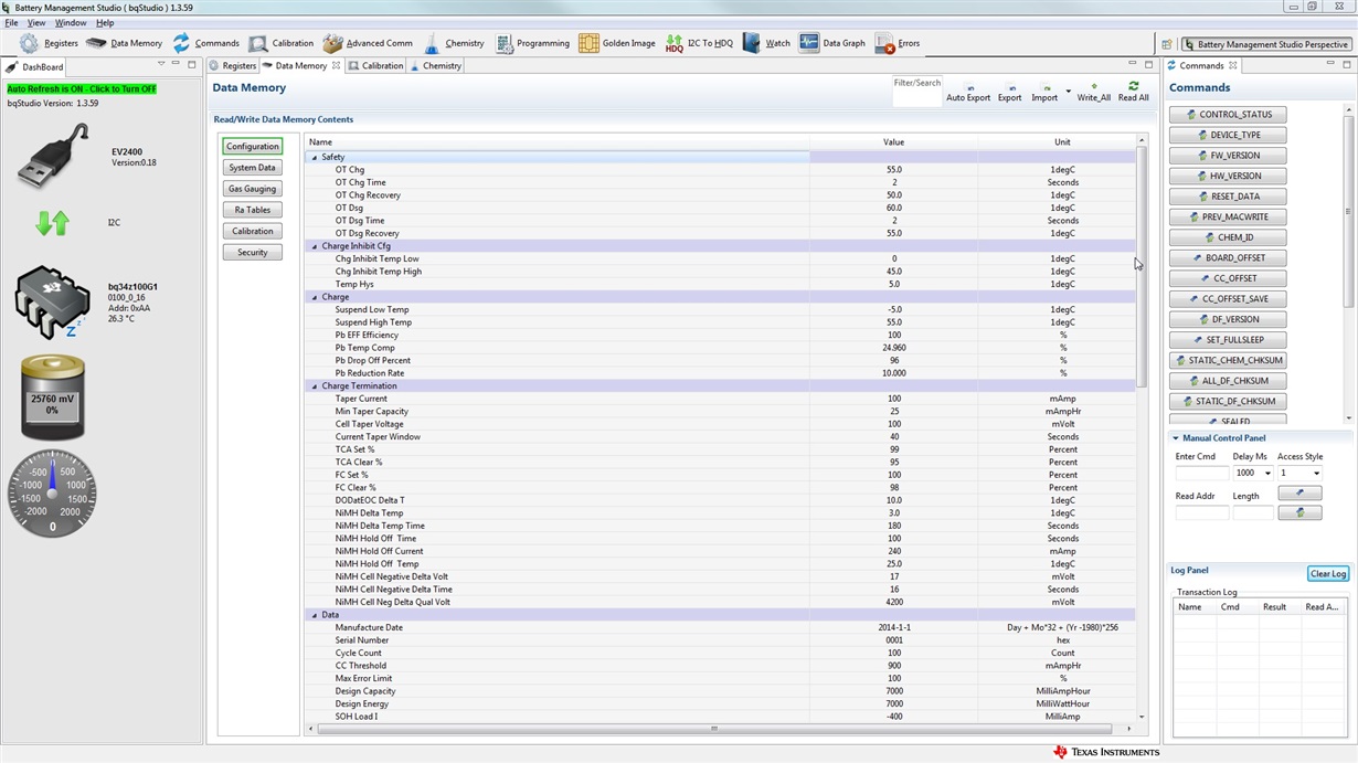

我使用的是 BQ34Z1xx EVM、并通过 I2C .IAM 通过 EV2400将其连接到 bq Studio、 无法校准电压参数。 我正在使用~ 37V 铅酸电池组(3节串联电池)。Battery Studio 向我显示电池组电压为25.77 、但实际电压为36.8V
这是我所做的。
bq studio 1.3.54、ev2400版本0.18
-已设置 VOLTSEL 位、在 J2上的48V 上放置一根跳线、将数据存储器寄存器中的分压器值设置为39000mV、并进行校准
如果您对此主题提供任何帮助、我们将不胜感激。

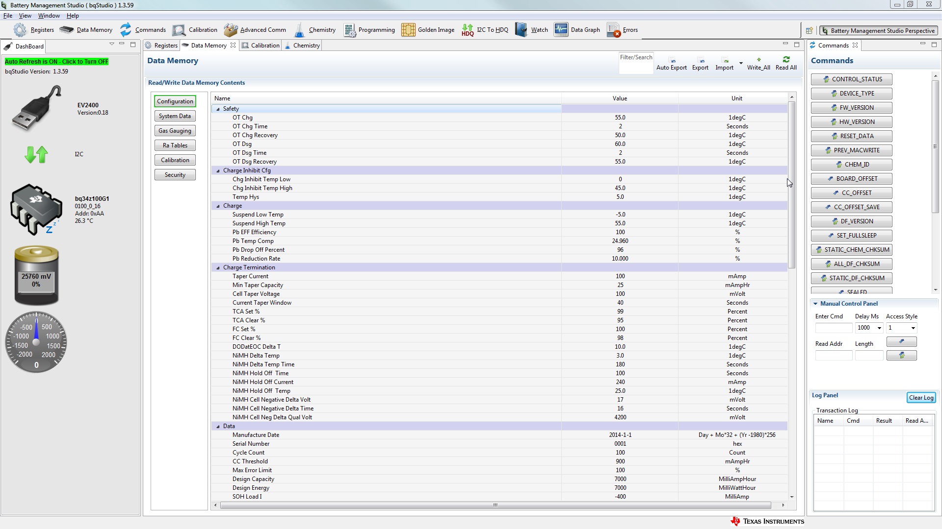

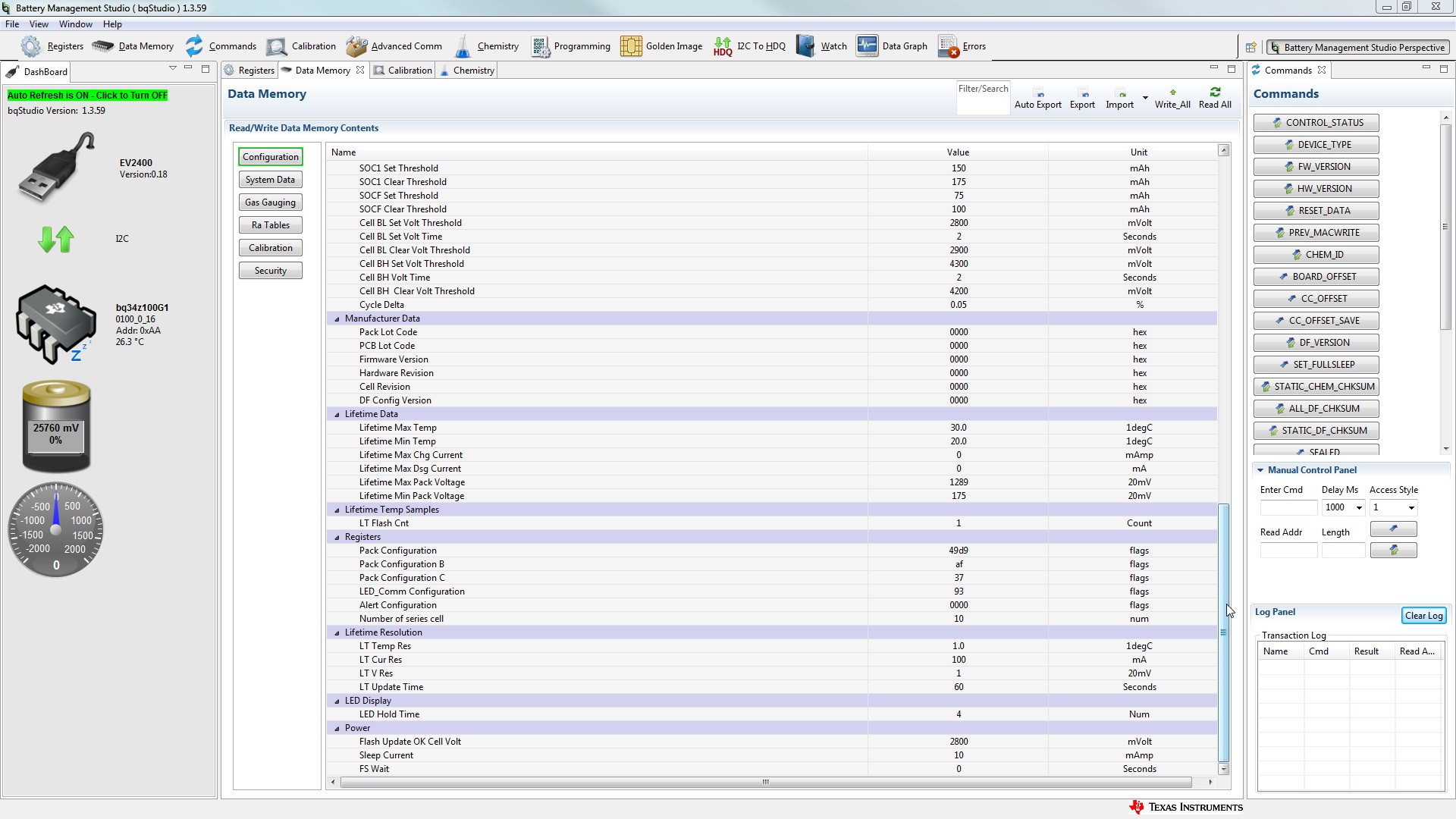

    这是数据存储器配置。 我是否遗漏了任何东西
    检查"Registers"屏幕上的几个标志。 QEN 标志需要为绿色、而 calen 标志需要为红色。 如果 QEN 标志为红色、则需要重新加载默认 srec 以将其强制为绿色。 如果 calen 标志为绿色、则按下 CAL_ENABLE 按钮进行设置。 然后、您可以将闪存更新确定电池电压设置为较低的值。 (可能为2V)、然后尝试使用校准屏幕校准器件。
