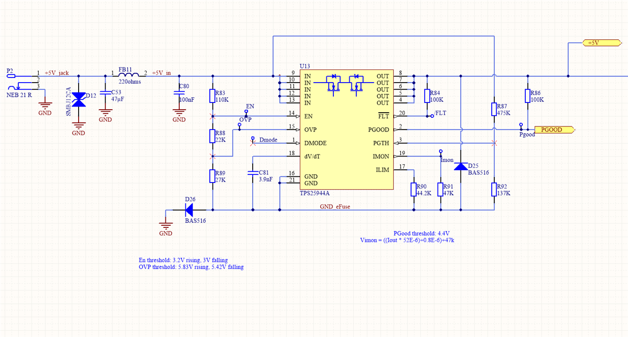

    我有一个与此主题相关联的问题。
    在我的电路中、有一个5V 插孔输入通过 TPS25944A 为我的系统供电。 PGOOD 信号用于禁用辅助5V 输入。 我的以下序列有问题:
    1)应用5V 辅助电源
    2)施加5V 插孔
    => PGOOD 被置为有效
    3)拆下5V 插孔
    从这一点开始、电路在6.5ms 的周期中像这样振荡:
    1) 5V 降至4.4V 左右
    2) PGOOD 下降至低电平
    3)辅助电源接通
    4) 5V 返回到5V
    6)~4ms 后、PGOOD 变为高电平、周期继续
    备注:PGTH 通过137K 和475K 电阻器网络感应5V 插孔输入
    在输入端、我有一个 π 型滤波器、47µF Ω、铁氧体磁珠和100nF、但我不明白为什么增加 Cin 可以解决这个问题。

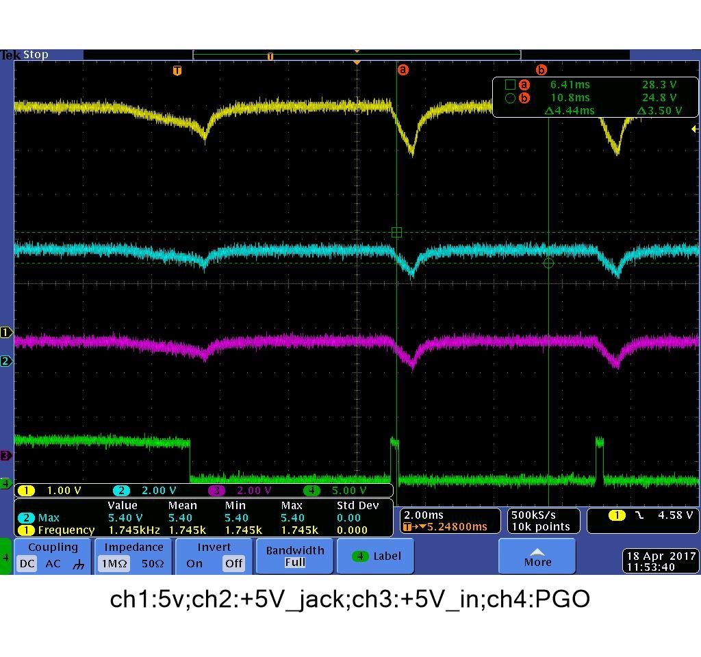

    您能否在从5V 辅助电源转换为5V 插孔以及反之亦然期间共享以下点的测试波形
    5V 插孔电源电压、连接到5V 插孔的 TPS25944A 的输入引脚 VIN 电压和输出电压。

    您好、Rakesh、
    我已附上示波器捕获和原理图。
    也许、解决方案可以将 PGOOD 阈值设置为低于欠压阈值? 在这种情况 下、TPS25944A 将在 PGOOD 置为无效之前停止、因此不再反向导通。

    感谢您提供测试波形和原理图。
    从测试结果可以清楚地看出、器件 U13因输入电源故障而未关闭。 原因是"当器件处于导通状态且+5V 插孔断开连接时、+5V 的输出保持电容器将馈入输入节点+5V_IN 的电容器。 该+5V 至+5V_IN 的充电电流应导致器件上的反向压降超过10mV、即0.25A 峰值电流应从+5V 流向+5V_IN。 然后、内部反向比较器操作并关闭器件。"
    如果+5V_IN 上的输入电容不够、则可能不会产生>0.25A 的反向电流、并且器件保持在 ON 位置。
    请在 C80处检查较高的电容值、让我知道。

    我在 C80中添加了 μ 100µF、但它不能解决问题。
    我还尝试将 R92填充为220K (PGTH ~2.9V)、从而解决了问题。 另一个缺点是无法再使用 PGOOD 来验证 PSU 是否处于正确范围内。
