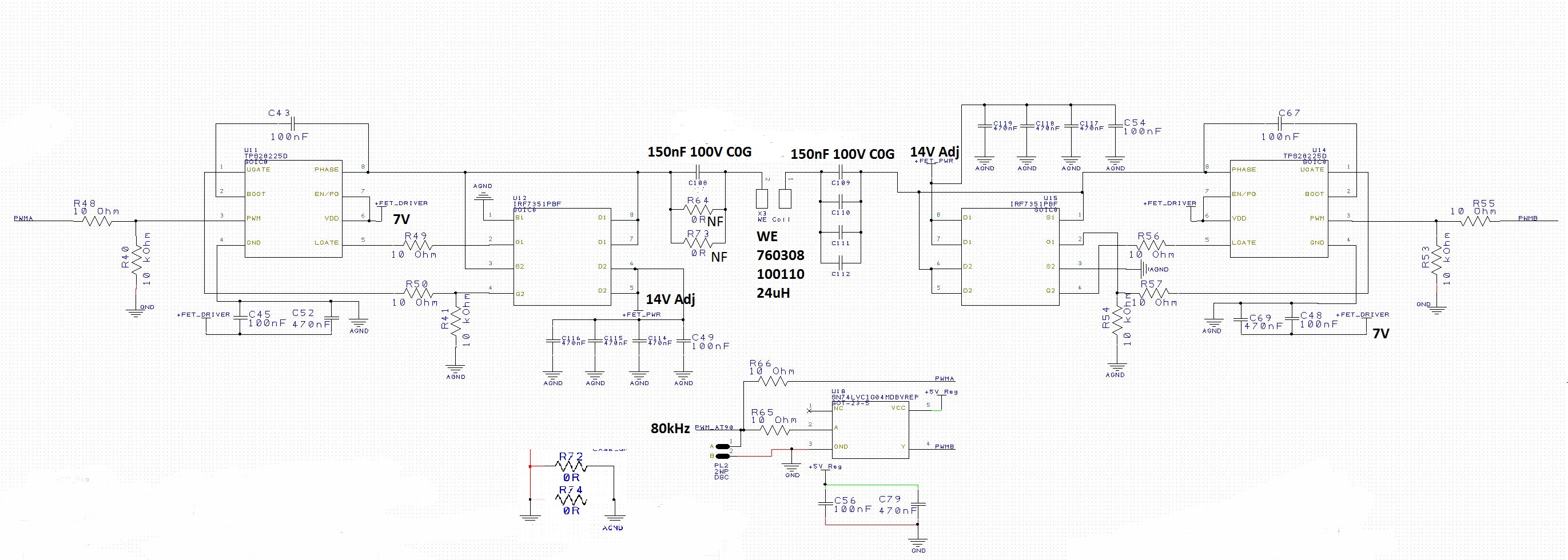

我已经构建了全 H 桥无线充电设计、但 TPS28225 FET 驱动器不断发热、我无法理解原因。
有人有什么想法吗?

    在大多数情况下、原理图看起来不错、但从高侧栅极到模拟接地的10k 电阻器除外。
    您是否会提供一些更多详细信息、例如启动、稳态、负载瞬态等故障运行模式...?

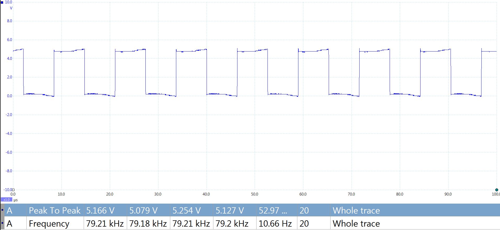

    这里是示波器图、其中+FET_PWR 设置为+2V。
    引脚1
    引脚2
    引脚3
    引脚4
    引脚5
    引脚6&7
    引脚8
    G

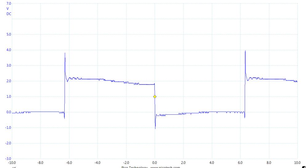

    我们在相位引脚上观察到了较大的尖峰:
    您建议我们如何减少这些尖峰?
    Graham
    还请您解释相位引脚的绝对最大额定值、数据表令人困惑。
    Graham

    相电压最大额定值为 VBOOT +0.3-VDD、其中 VBOOT 是 BOOT 引脚上的电压、通常为 VDD + Vbus。
