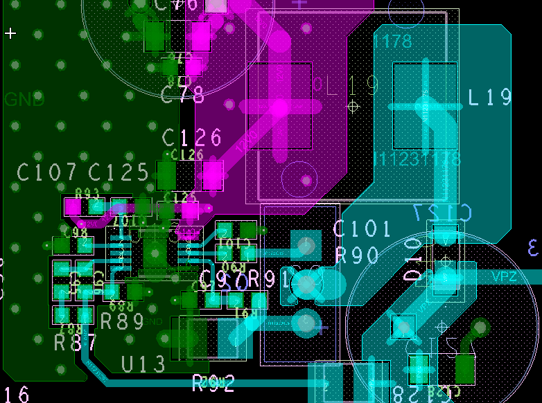

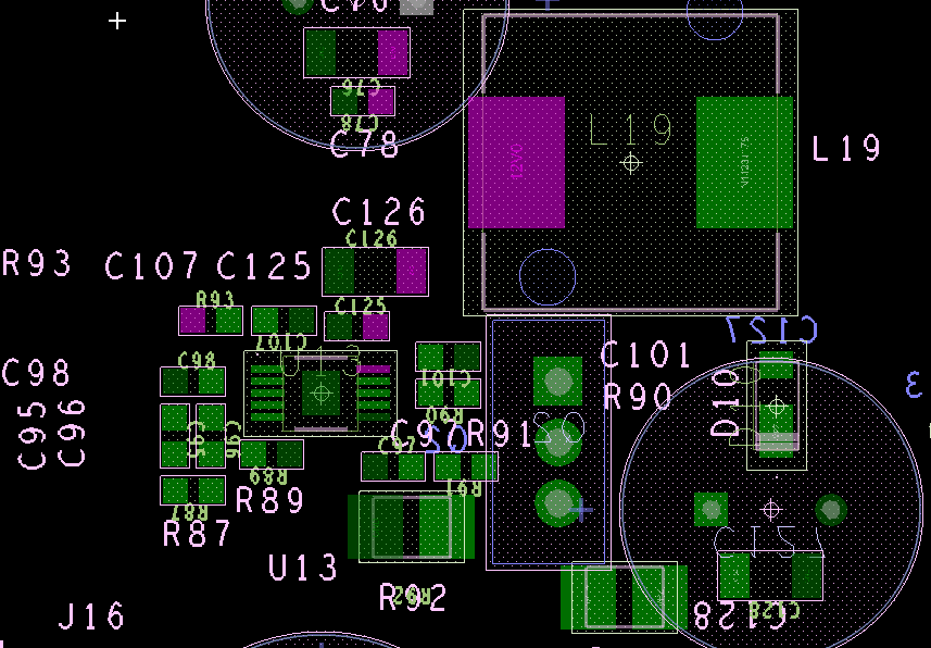

    您好、Jigar、
    ISNS CAP (Ciflt)是否靠近布局中的 ISNS 引脚? 该电容器在哪里接地?
    能否检查 ISNS 引脚上是否存在大噪声?
    如果是这种情况、您能否尝试增大 Riflt 值以查看它是否有助于解决问题?

    我的硬件 PCB 的 PFA 电压升压器原理图部分。
    e2e.ti.com/.../SCHEMATIC1-_5F00_-Voltage_5F00_Booster_5F00_Circuit.pdf
    我的硬件 PCB 的 PFA 放置图。
    我的硬件 PCB 的 PFA 布局图。
    我将增加 Rifit、并将告知您结果。

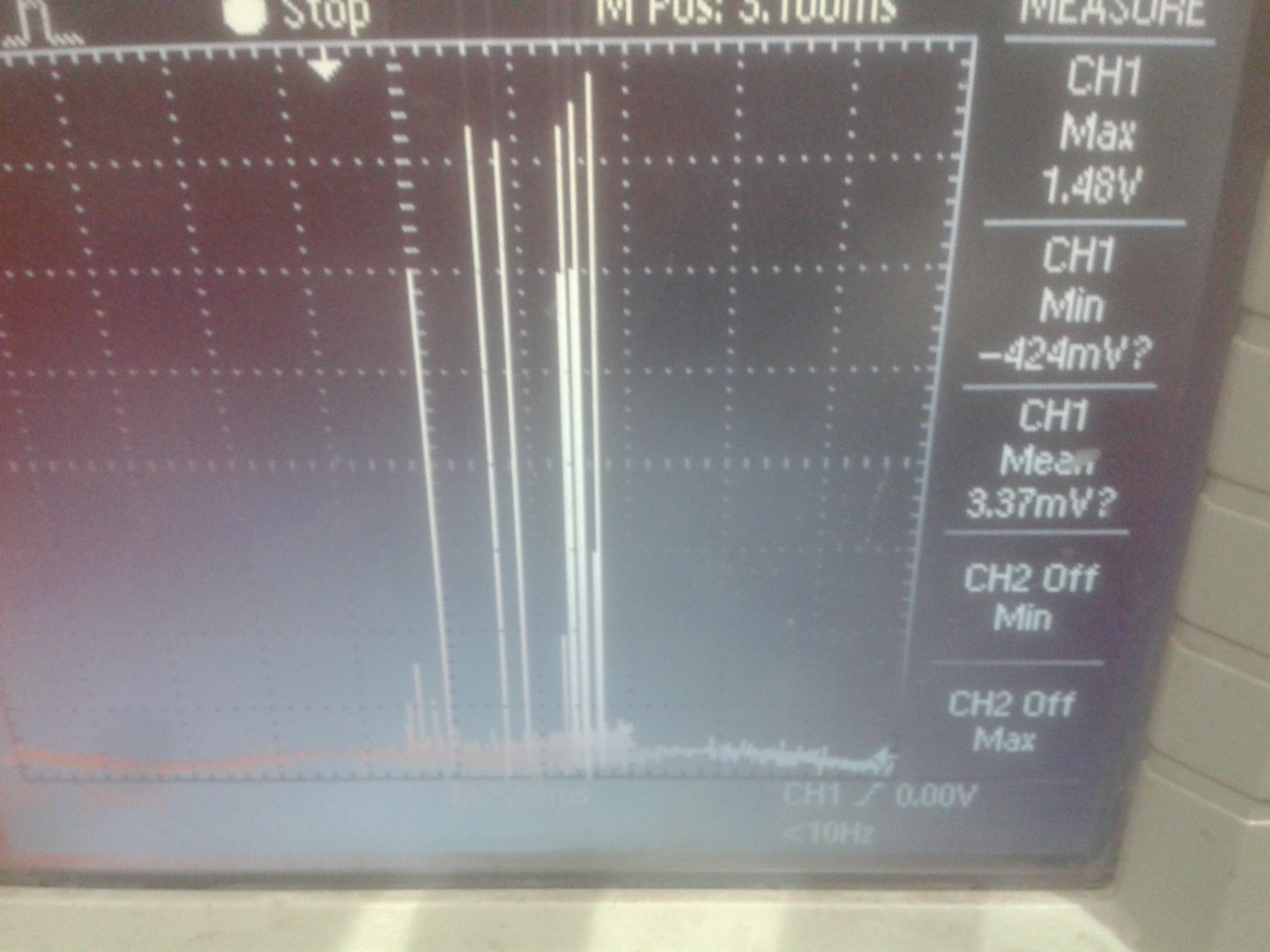

    电流感应电阻器(Rsense)的电压 PFA 图。
    ISNS 引脚上电压的 PFA 图。
    Jigar Patel
    您好、Jigar、
    根据计算、TSS=41ms。
    充电电流为 Vout*Cout/TSS=0.105A。 如果负载电流为0.1A、则总电流应为0.2A。
    考虑到 OC 阈值、L、Cout 和其他组件值的变化、感应电阻值可能太大。
    您能否将感应电阻器值减小到一半(37.5m Ω)并重试?
    如果问题仍然存在、您能否将 ISNS 引脚短接至接地端并在软启动和替代状态期间测量感应电阻器上的电压?
    这样、我们就可以了解感应电阻器上的电压是否超出 OC 阈值。
    您可能需要添加另一个 RC 滤波器(如 设计中的 R91和 C97) 、并在测量期间测量电容器上的电压、因为感应电阻器上存在高电压噪声。
