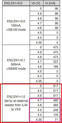

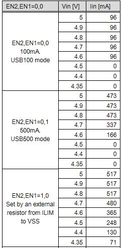

现在、我使用 EVM 检查 VIN-DPM 功能、然后在 EN2=1和 EN1=0时发现意外行为。 我知道当 EN2=0时、VIN-DPM 被激活、如第8页所述。 实际上、我可以在 USB100和 USB500模式下看到 VIN-DPM 功能、但 当 Vin 降低时、EN2=1和 EN1=0时、输入电流也会降低。 如果没有 VIN-DPM、我无法理解为什么输入电流会像这样减小、那么您能解释一下吗?

    请详细解释这是正常情况的原因。请再次查看我在 EN2=1和 EN1=0时的评估结果。
    输入电流开始从4.7V 降低、尽管它不会突然下降到0。 我想知道为什么它无法将充电电流保持在4.35V (建议的最小输入电压)、尽管 VIN-DPM 不起作用。

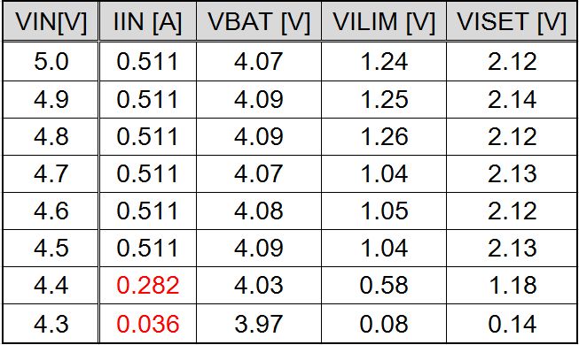

    您好、Kerry、
    感谢您发送测试结果。 但测试条件与我的案例不同。 它看起来负载是在 SYS 引脚上添加的、电池电压过低。 我再次评估了无负载和大约4.0V 电池、如下所示。 您可以通过引用我的结果来重试吗?

    我的所有结果都是使用 EVM 测得的、但我使用的是 bq24079T EVM。 我的客户在其测试板上的 bq24073也看到了同样的行为。 您能用我发送的相同条件重试吗?

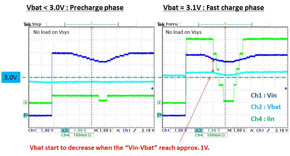

    这里是作为波形的附加测试结果。 我连续更改输入电压。 您可以看到、当输入电压降至约值时、输入电流开始下降 "VBAT+1V"、比 Vdo 高得多。
    您能否在个人资料中找到我的电子邮件地址并直接与我联系? 我需要向客户回复此行为的原因、因此我想离线讨论。
    [使用 bq24079T EVM 进行评估]

    1. 我将 bq24079T 用于此主题中的所有结果、很抱歉让人困惑。
    2. 关于输入电压、我的波形中的 Vin 降至4.35V。 4V 超出建议的条件。
    3. 关于 MOS 的压降、 VDO (输入输出)为475mV (最大值)、 VDO (BAT-OUT)为100mV (最大值)。 我认为4.35V 输入足以支持3V 电池电压。 你不这么认为吗?
