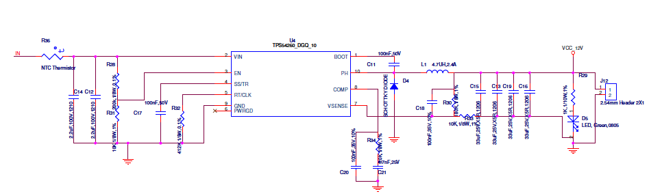

我们已将 TPS54260用于降压转换器(48至12V)。 我们正面临一些问题
当输入为30V 直流 且输出电压为15VDC 时、如果我连接300mA 负载或如果我将负载增加至450mA、则输出电压降至11.2V、并且没有发热问题(器件连续打开六小时)
当输入为48VDC 并且我们可以在连接负载时获得15VDC (无负载)时、输出电压会降至10.8V、且这是发热问题(器件开启20分钟)
请告知、随附的原理图供参考。
Aravind。
    通过快速查看原理图、我注意到、对于15V 输出电压、电感值非常低。
    RT 电阻为412k Ω、从数据表图6中可以看出、开关频率为300kHz。 根据  第31页的电感器电流纹波公式(29)、如果器件在连续可损坏模式下运行、则 IRIPPLE 将为7.3A。 在负载非常轻的情况下、该器件不会在 CCM 下运行、但纹波仍然相当高。 电感器的额定电流仅为2.4A。 请尝试使用33uH 电感器。
