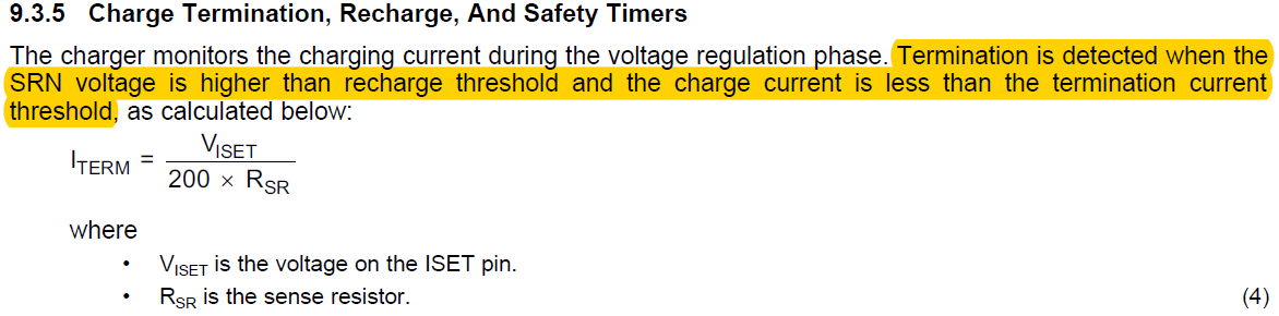

第三,当我在 VBAT 达到 RECH_THRESHOLD 以上时启用充电终止时,充电器终止充电,几秒钟后再返回充电。
2节电池充电电流的最终稳压电压电平未达到8.4,降至200mA,但电压仍为8,34伏。

    3.当 VBAT 达到 RECH_THRESHOLD 以上时,当我启用充电终止时,充电器终止充电,几秒钟后再返回充电。
    如果 VBAT 低于 V_RECH、它将返回充电状态。 请检查 VBAT 在几秒钟后恢复充电时是否低于 V_RECH。
