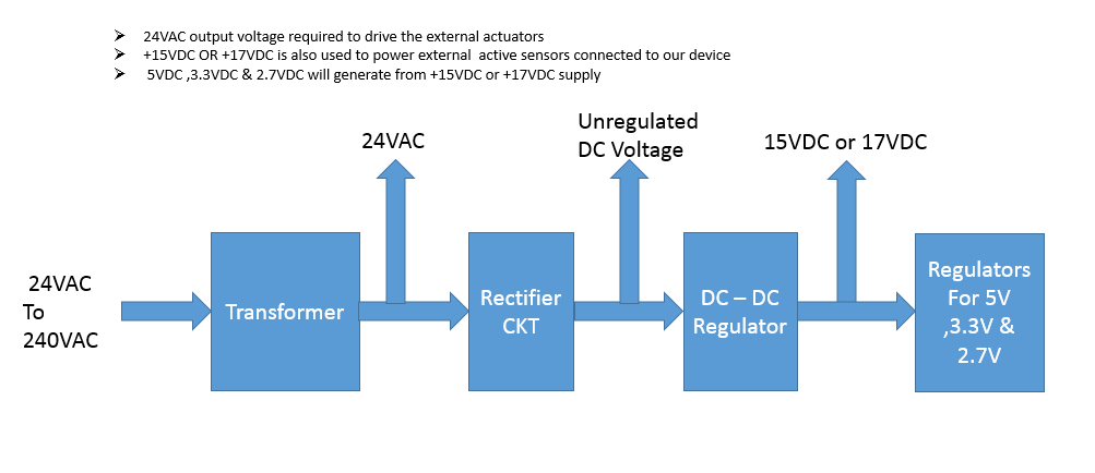

    您好、Bernard、
    24Vac 是执行器电源的公用电源、应为50Hz。
    请参阅下面的方框图-
    Yunus
    Yunus
    这是一项比看起来更具挑战性的任务。
    是否需要隔离24V 交流输出? 24V 交流电通常通过简单的50Hz 电源隔离变压器实现、具有适当的降压比(对于110V 或240V 输入)。 但它们体积庞大且有损耗。 此外、如果它需要在24V 交流输入、110V 或230V 交流输入下运行、则需要2个不同的降压比、或者在24V 交流输入下根本不需要降压。 使用同一个变压器是不可能实现的。
    从可变直流输入获取稳压/受控24V 交流输出的唯一方法是使用逆变器生成交流输出、但它需要在非常宽的范围内运行、并且会增加很多复杂性和成本。
    遗憾的是、我找不到任何可生成24V 交流输出的 TI 参考设计或参考设计。
    Bernard
