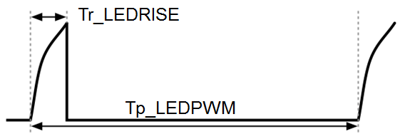

根据数据表、可实现的调光范围大于13000:1。
该范围是否仅通过使用 PWM 调光来提供?还是这是组合调光(包括电流调光)?
Valeri
    您好、Valeri、
    让我将其移至 LED 驱动器论坛、那里的专家应该能够回答您的问题。
    Karl
    您好、Valeri、
    仅使用 PWM 调光、无需电流或混合调光时、可实现13000:1调光比。 通常、调光比的限制因素是 LED 驱动器上升时间和 LED PWM 周期。 因此、我们可以估计调光比为 TP_LEDPWM/TR_LEDRISE。 例如,在100Hz PWM (10ms)和400ns 上升时间(LP8860最短导通时间 PWM 输入的典型值)下,调光比将为10ms/400ns >13000:1。
