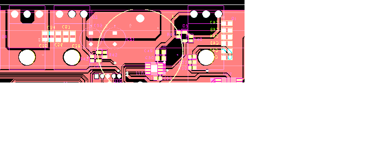

    最后、请查看驱动器 IC 的布局。 电源板是否通过宽铜迹线连接到 PCB 接地层以进行散热? 请随意分享该部分布局以供回顾。

    6.最后、请查看驱动器 IC 的布局。 电源板是否通过宽铜迹线连接到 PCB 接地层以进行散热? 请分享布局部分以供查看。
    将很快共享布局

    尊敬的先生:
    还随附了充电器降压布局、以供您参考。
    Aravind。

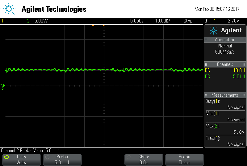

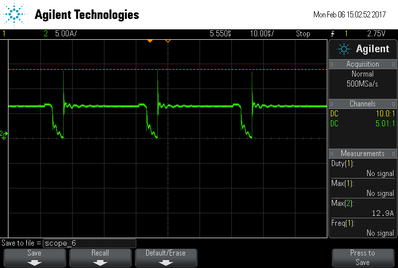

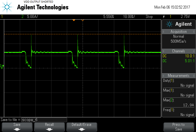

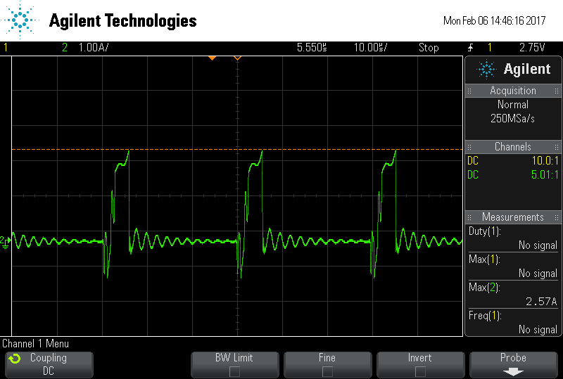

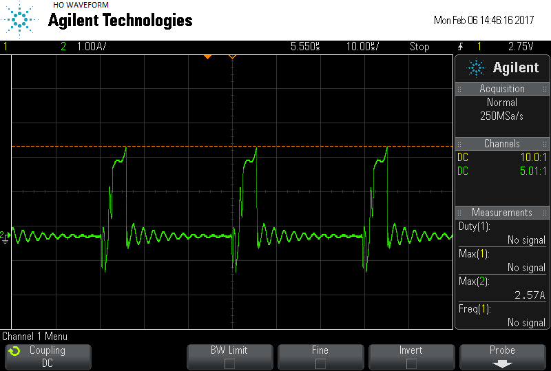

    尊敬的 Arvind:
    波形看起来不正确。
    例如、LO 和  VDD 的刻度显示为5A/div、除非我缺少某些东西。
    该值应为 V/div。
    我还会看到 LO 的一些负振幅。 LO 绝不能在如此长的时间和如此大的振幅内变为负值。
    我还看到 VDD 正在降低。 它不应该是这样的。 VDD 必须恒定。
    HB 似乎是5V。 这是你所期望的吗?
    您是否使用差分探针测量了 HB 相对于 HS 的精度?
    HO 还显示 a/div。 应为 V/div。
    此器件已损坏或电路板上存在重大错误。
    正如我先前建议的、您是否只使用驱动器(以及相关的偏置)进行测试、该驱动器上具有容性负载。
    我认为电路板上还有其他问题。
    如果您愿意、您可以共享完整的系统原理图以查看是否有任何问题。
    请告诉我波形、以便我们进一步讨论。
    谢谢、此致、
    Ritesh

    尊敬的 Arvind:
    波形仍然存在一些不一致或问题。
    例如、第一个波形显示了一些脉冲跳跃、但情况不应如此。
    第二个波形显示它以 HS 为基准、但观察 V/dv、它似乎以接地为基准。
    电路板上似乎也有很多噪声。 HS 平面不应位于电路板中的任何平面上。
    驱动器需要尽可能靠近功率 MOSFET、具体而言、输出环路长度(LO 至 VSS 和 HO 至 HS)需要尽可能小。
    从前3个波形中也可以看出存在一些交叉传导、LO 在 HO 导通时开启。
    这可能会导致过热并最终导致故障。
    要解决此问题、需要改进布局。 输入滤波也可能有所帮助。
    当栅极电阻器更改为1k 时、我不知道为什么高侧栅极电压在不同负载下是不同的。 轻负载时 VGS 为5V、但15A 时变为12V。
    不应这样做。
