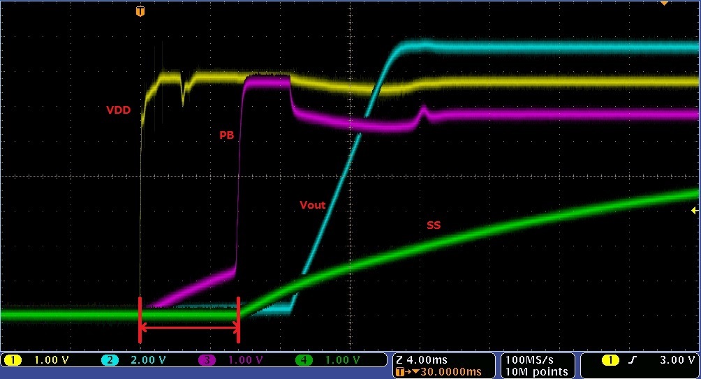

客户测量了实际器件以检查 TPS40210-Q1的 SS 信号上升时间。
(请参阅随附的文件)
结果、
经证实,这一上升幅度大约为 VDD→BP→SS。
数据表的图22显示了 TPS40210器件的 SS 引脚功率上升时间。
但是、未提及有关客户咨询的信息。
1) 1)您是否会提供从 VDD 电压上升到 SS 引脚电压上升的时间?
(客户希望知道所附文件的红色箭头时间)
    我们正在研究这个问题。 很快就会回来。
    客户期待您的回复。
    我期待你尽早收到你的友好答复。
    你好
    似乎要花很长时间才能得到最后的答案。 我现在可以告诉您的是、当 BP>1.4V 时、TPS40210的内部 BP 稳压器打开。
    通过减小 BP 电容器、可以减小 VDD 至 BP 的上升延迟。
    感谢你的帮助。
    获得此答案需要多长时间?
    (我必须将情况告知客户。)
    你好
      当 BP<1.4V 时、大约需要 CBP * 1.4/340u [秒]
