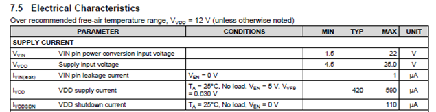

客户对 TPS53318的要求、VDD 电源电流增加10mA。
(数据表为590μA μ A)
如果有原因、请告诉我。
(12Vin⇒1.1Vout)
Satoshi
    数据表规格适用于非开关条件。 内部 FET 栅极驱动电路由 VDD 供电。 如果 TPS53318调节输出电压、则内部 FET 将切换、VDD 电流将更高。
    John-San
    感谢您的快速回复。
    此外、Webench 是否考虑了 VDD 电源电流?
    我认为、如果 webench 没有考虑12Vin⇒1.1Vout/1.6A 时的 VDD 电源电流、实际效率将降低5%~。
    Satoshi
    我对 Webench 的内部细节并不是100%肯定。 我可以合理地确定、Webench 效率与使用优化算法的 EVM 工作台效率测量值紧密匹配。 我怀疑它们在效率计算中使用数据表 VDD IQ、而不会增加开关电流分量。
