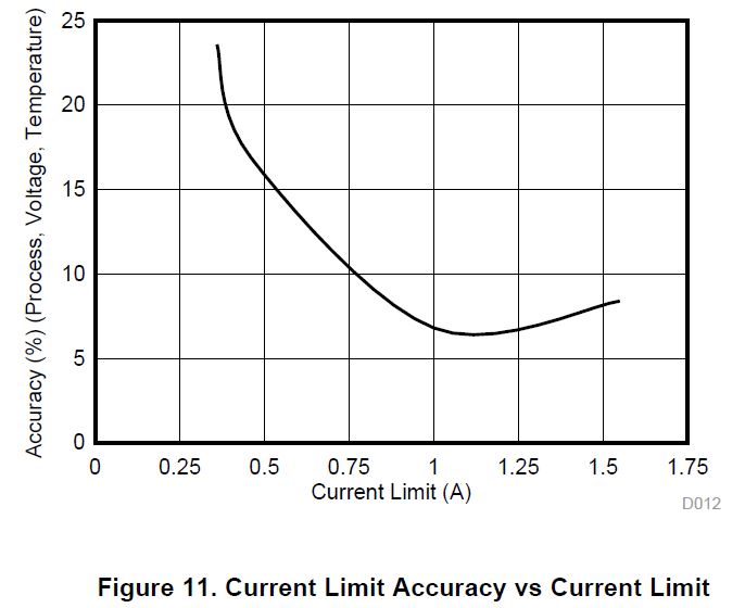

我们在许多设计中使用该器件。 工作正常。   TPS25921A
但是、在最坏的电路分析过程中、I LIM 电流  6uS 到16uA 的宽范围 (数据表第5页) 会给我们带来问题。  如果不进行重大更改、我们将无法满足我们的最小电流限制要求。
根据  您的应用手册、我们使用了10.73 UA 作为电流限制设定点。
我们的问题是这个。
我们仅在-20°C 至+85°C 的温度范围内使用该器件
在此 温度范围内,I LIM 的容差是多少?  您是否有任何书面材料会显示此 I LIM 电流更严格的容差。
是否有显示此信息的图形??  也许 I LIM 与温度间的关系?
目前 、这种宽容差正导致一个主要问题、即我们无法在没有变更的情况下发货。

    您的应用的最低电流限制要求是什么? 您希望允许加载输出电流限制操作的最大电流是多少?
    请分享原理图。 如果是机密信息、您可以通过 rakesh.panguloori@ti.com 向我发送
    数据表中的图11显示了整个过程、电压和温度变化范围内的电流限制精度。 例如、在1A 电流限制设置下、变化为+/-6%。
    谢谢、此致、
    Rakesh

    我们确实有一个问题 、因为我们有4个不同的电流限制电平。
    1.1安培
    0.9安培
    0.4安
    0.25安培
    根据该图、 对于0.25安培的电流限制设置点、似乎没有容差数据。
    对于其他3个、我们可以接受该图作为最坏情况下的容差。

    尊敬的 Ron:
    请使用数据表第5页中的0.25A 容差数据。 该图基于相同的数据绘制。
    0.25A 时的容差不好、为+/-55%
    Rakesh
