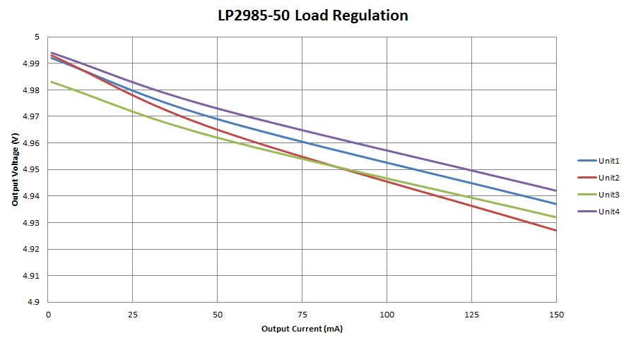

我的客户想要了解 LP2985A-50的输出电压与负载电流间的关系图。
在客户的应用中存在问题,可能是由于输出电压精度不够。
首先、他希望确认电压偏差与负载电流的数据。
如果您有、可以发送吗?
感谢您的帮助。

    您好、Shinichi-San、
    根据数据表规格、器件应具有1%的初始容差、但在温度和负载条件下、最大精度应为3.5%。
    输出的变化是否超过此3.5%?
    最棒的
    Michael

    您好、Shinichi-San、
    是的、在25°C 时、器件在整个负载范围内的初始容差为2.5%。
    在负载为1mA 至150mA 且温度处于整个范围内的情况下、稳压器的精度为3.5%、而在25°C 时精度为2.5%。
    我们无法提供输出电压分布数据、但您是否在寻找典型的负载调节类型规格?
    如果是、我需要几天时间来收集这些数据。
    最棒的
    Michael

    我将无法提供任何分布数据、但我可以测试一些样本的负载调节。
    请留出几天时间来收集负载调节数据。

    您好、Shinichi-San、
    感谢您的耐心等待。 我能够收集数据、并附上了4个样本的典型负载调节图。
    请参阅以下数据。 请注意、该数据是典型数据、不能保证器件性能。
    最棒的
    Michael
    尊敬的 Michael
    感谢你的答复。
    这是一个完美的数据。
    我将向客户发送一个问题、并考虑继续使用 LP2985A-50。
    感谢您的大力帮助与合作。
