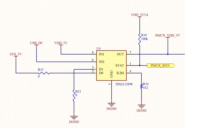

在我们的电源架构中,我们有 TPS65217和 TPS2115。
我们使用 TPS65217在 AC 和 USB 之间切换、但负载仅为 AM355x 处理器和 DDR。
但对于外设(由于负载电流更高)、我们使用 TPS2115电源多路复用器在交流和 USB 之间进行切换。 此电源方案中是否存在任何风险? 。 我们能否从 TPS2115获得与从 TPS65217获得的相同的实时开关?

    您的 AC 和 USB 电源轨有哪些电压? 此外、预期负载的输出电流是多少?
    您好、达尔文、
    交流电压和 USB 电压均为5V。  负载电流约为1A。
    VDD_5V ->来自交流壁
    USB_DC ->来自 USB 连接器
    一个或两个电源都可以存在、我们希望优先选择 VDD_5V。 原理图如下所示。

    在这些条件下、我发现使用 TPS2115A 没有问题。
    请注意、我们建议使用 A 版本、因为它的数据表图6中显示的切换压降更小。

    我们计划在自动开关模式下使用 TPS2115A、我们需要 IN1作为优先级输入。
    我们的原理图类似于数据表中的图14。
    数据表显示“电路会将 IN1连接至 OUT,直到 IN1的电压降至用户指定的值以下”。
    想知道如何为 IN1设置"用户指定的值"?
    您好、Mahesh、
    根据真值表、只要 OUT 的电压高于 VIN2、它将为 VIN1。
