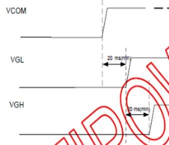

TPS65150能否实现低于上电顺序的功耗? 根据数据表、我们发现 VCOM 在 VGH 之后始终开启。  请帮助检查并提供一些建议。

    正如您在数据表中看到的、默认上电排序为 VS ->VGL->VGH ->VCOM、但根据您的设计、您可以使用外部组件来控制此排序。 例如、我建议尝试在 VGL/VGH 和负载之间使用一个开关、此开关根据 VCOM 电平进行控制、这样 VGL/VGH 只在 VCOM 已经打开时才会被连接。 这样您就可以获得序列 VS->VCOM->VGL->VCOM。 BTW、这个想法与添加在典型应用电路中的外部电路相似(D/S 图36)。
    请告诉我这是如何实现的、或者您是否需要其他东西。

    我们会让客户再次与面板销售商核实、如果需要特殊的加电序列、我们建议客户通过外部电路实现。
