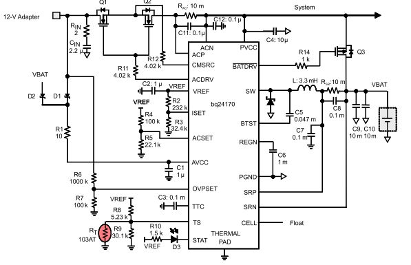

我的客户正在考虑 BQ24172的故障模式
在以下原理图上打开 R5时、输入电流限制值是多少安培?
Kuramochi
    您好、Kuramochi、
    输入电流限制设置显示在数据表"9.3.4输入电流调节"中。
    如果客户仍使用10 m Ω 作为 RAC 并打开 R5 (ACSET 上拉至 Vref)、则输入电流限制将设置为高于正常运行(无法达到 IDPM)。 我们建议客户按照参考设计通过分压器设置输入电流限制。

    您好、Kuramochi、
    下面显示了一个 ACP-ACN 最大设置。
    如果我们使用10m Ω 作为 RAC、则输入电流限制可设置为20A。 它取决于不同的 RAC。 但是、使用这种真正的高电流值作为输入电流限制并不常见。
    我已使用 EVM 进行检查(输入电流不能高于8A)、如果 V_ACSET 变得更高、由于 EVM 板限制、输入电流限制将更高但不超过8A。

    您好、Kuramochi、
    8A 限制是 EVM 输入电流最大值、您可以看到规格。 在 EVM 用户指南"1.5建议运行条件"中。
    正如我在上一个答复中提到的、bq24172具有 ACP-ACN 最大值、它可以在这个范围内运行正常的 IDPM 功能。 我们无法确保该范围内的条件。 在您的情况下、ACSET 上拉至 VREF、IDPM 值将为16.5A (RAC=10m Ω)。 但由于输入电流限制8A 的限制、我无法对条件进行仿真。 您有 bq24172 EVM 板吗? 我们建议您使用不同的 RAC 和 V_ACSET 来检查 IDPM 函数。
