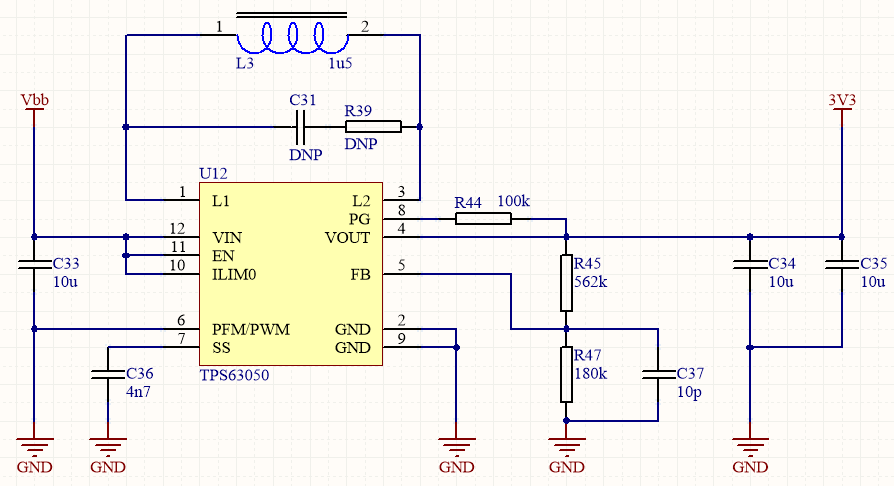

我有一个包含降压-升压转换器 TPS63050的项目。
组件:
10uF 电容器- GRM219R61E106KA12D
1.5uH 电感器- SDE0604A-1R5M

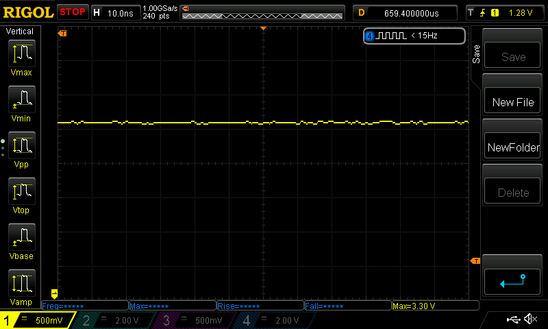

纹波太高
-焊接后首次加电(PCB 仍然很热)所有工作正常、具有良好的纹波、电压和电流。 (负载为50欧姆且无负载)

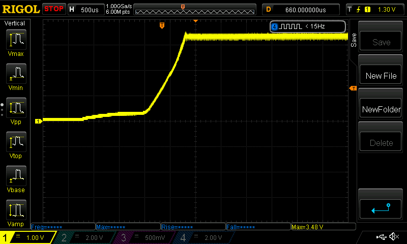

在尝试一些散射测试后、我注意到电流增加(400mA、但仍然是3.3V-3.5V)、此时 TPS 的行为很奇怪。 我觉得这很奇怪 、因为我 检查了电感器、电容器和布局五次。 我甚至尝试更换 TPS、结果是一样的。 奇怪的是、TPS 只有 在电路板发热(发热)时才能正常工作。

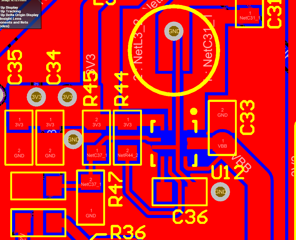

    模块
    布局不遵循数据表指南。 为实现可靠的设计、采用良好的布局至关重要。 尤其是对于开关稳压器、输入和输出电容应尽可能靠近器件放置。

    你好,Sabrina!
    很抱歉耽误你的回答。 它看起来布局很糟糕。 由于布局是固定的、我通过添加额外的10uF 电容器来解决了这个问题。
    但为什么电流不稳定? 电压一直都正常。 这种额外的能量会在哪里产生?
