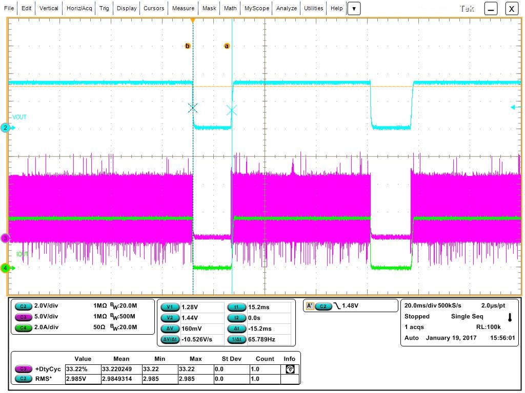

器件型号:TPS562201
TPS562201是否具有过流和短路保护测试波形和时间序列信息
我们需要遵守较短的测试时间和性能、谢谢。
数据表中没有此信息。
    你好,Lanjie,
    这是 TPS562201上触发 OCP 时捕获的波形。 断续时间大约为15ms。
    尊敬的安东尼:
    您能不能帮助检查断续等待时间和保护启动时间的短时间。
    1.8ms 的断续时间是设计参数还是测试参数?
    该器件可以通过长时间高能量信息保持安全?
    你好,Lanjie,
    测试了1.8ms 等待时间参数。 如果高能量信息意味着浪涌输出电流、是的、我们的器件可以承受。 LSF 将持续导通、直到电感器放电到低于 OCL 的电平。
    最棒的
    Anthony
    尊敬的 Anthony:
    当输出短路时、器件响应保护功能的时间为反应时间,即从输出短路到芯片进入保护的过程,时间是固定的吗)μ s
    你好,Lanjie,
    对於农历新年假期的回应较迟表示抱歉。 延迟时间是固定的、这里是数据表中的说明。
