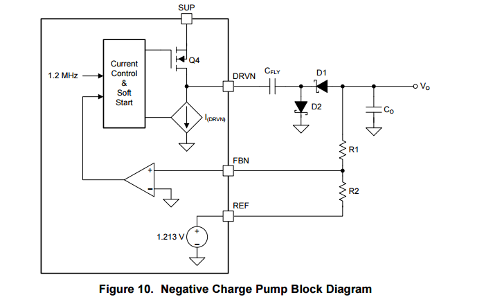

下面我有一些问题。
TPS65150是否存在 EMI B 类已知问题?
2. VGL 最小电压是多少? 如果我想将 VGL 设置为-7V、设置 R1=  865k、R2= 150k、对吧?
3. VGH 和 CPI 的电压电平是相同的?

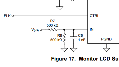

4.如果 Vs=13.5V、我想将 Vcom 电压设置为3.8V、设置 R7=1276k、R8=500k、对吧?
    您好 JeffYC、
    不是我知道的、而是像任何直流/直流转换器一样、布局对于降低 EMI 很重要。
    请查看此应用手册:
    3、是的、它们之间只有一个晶体管。
    电阻器的比率需要遵循电阻分压器公式:(R7+R8)/R8 = 13.5V/3.8V。
