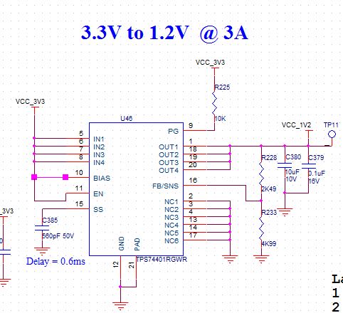

尊敬的团队:
我使用 TPS74401RGWR 从3.3V 生成1.2V 电压、在这种情况下、我可以将偏置电压绑定到3.3V。
请查看我的设计。如有任何修改、请告知我。

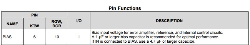

    原理图看起来不错、只是当您连接到 BIAS 时、BIAS 引脚需要4.7uF 或更大的电容器。
