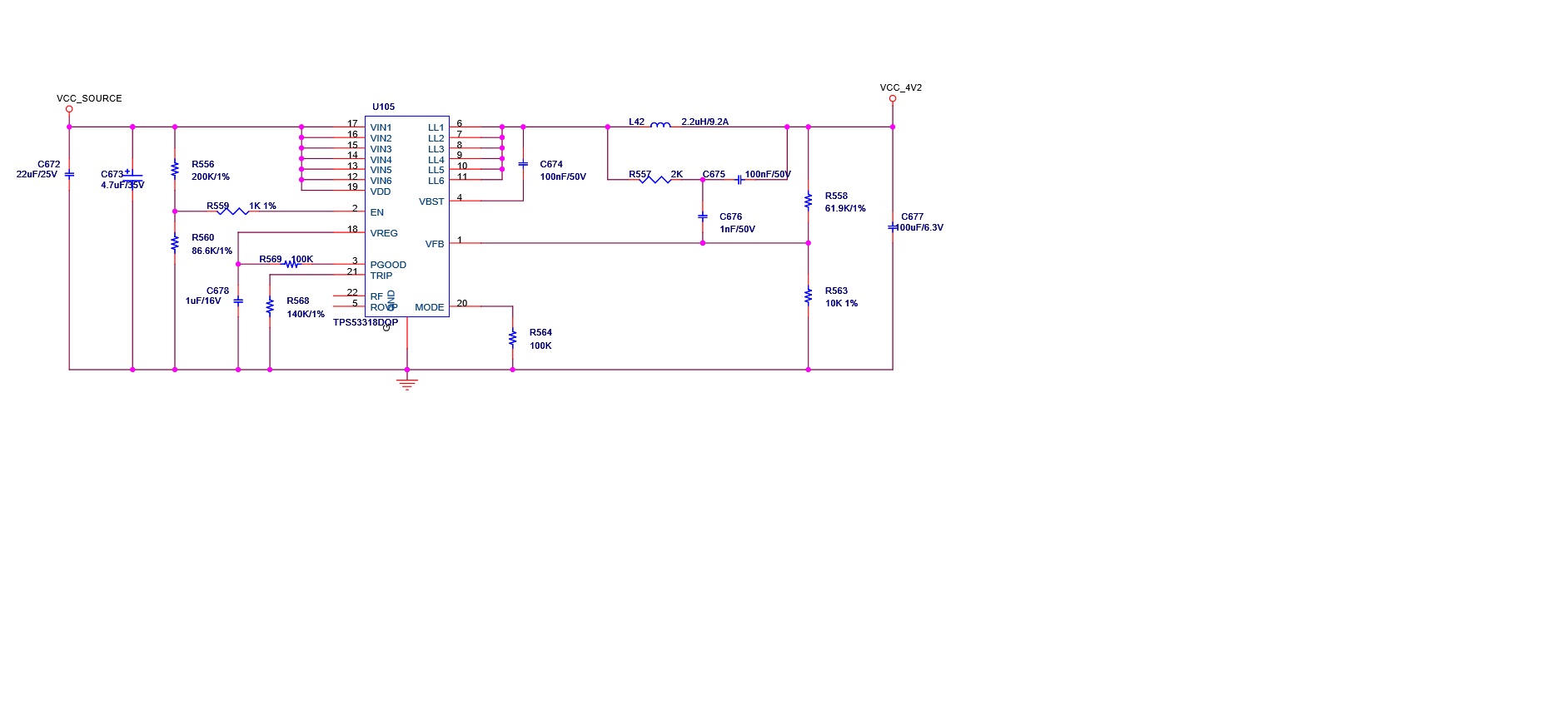

 到 目前为止、在生产采用设计连接 TPS53318的器件时、707板中有15个在今年未能输出4.5V 电压。
我们从2015年起就推出了大约300个器件。
  我们有两个输出电压 电源和电池测试用例。
 与正常的4.5V 相比、输出电压低于1.3V 或1.3V 时发现故障。
 我能否获得一些改进方法、或者一些纠正所连接应用电路的提示。
 请参阅随附的电路和测试结果。
 JC
    首先看一下原理图、可以看到 ROVP 已打开。  如果不使用 ROVP、最好将其接地。  您能否发布一些显示输出电压未正确调节时工作情况的波形?  请包含 SW 节点波形。

    我们发现电路板上放置的错误组件无法正常运行。
    TPS53318跳闸和接地之间的电阻器。
    电阻为1.4k Ω、而不是140k Ω。
    您能告诉我、如果我们放置非常低的跳闸电阻器、会发生什么情况吗?
    小跳闸电阻1.4k Ω 会限制输出电流低于140k Ω,从而使输出电压降至1.xx 吗?
    JC
    VTRIP 电压将远低于最小值。 我怀疑您的电流限制值非常低、并且可能无法预测。 我敢打赌、这是导致您的低电压的原因。 请告诉我 RTrip 的正确值是否可以解决您的问题。

    电流限制由 RTRIP 电压设置。 VTRIP = RTRIP * 10uA。 当 TRIP = 1.4K 时、VTRIP 为14mV。VTRIP 的有效范围为0.4V 至1.5V、远高于14mV。 数据表第16页的第8.3.7节介绍了如何在提供输入电压、输出电压、所需电流限制、频率和电感值的条件下设置 RTrip。 我想、您的电路板上误安装了 RTrip 的低值。 您可能应该检查您的装配说明和 BOM 以查看您的文档中是否有任何错误。 否则、安装程序可能会出错。

    您的输入电压是多少?  是否有可能只有一些电路板具有错误值的电流限制电阻器?  允许的最小 Rtrip = 40k、最大 Rtrip = 150K。 超出这些范围的操作可能未定义。

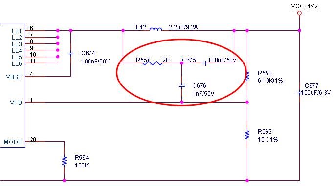

         。 您能给我解释 一下下面捕获的电路吗 ?  电阻器和电容器的工作原理和
          如果我针对其他情况进行设计、如何设置这些组件值。

    该 RC 电路用于纹波注入。 使用低 ESR 电容器时需要使用该电容器。 对于电解类型、有足够的纹波使磁滞关断时间比较器能够使用外部纹波注入。 请参阅数据表中的第8.3.13节以及图中所示的原理图。 45.
