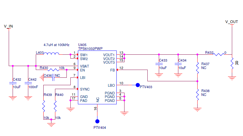

我需要有关 TPS61032输出问题的帮助。 我们的目的是获得具有4.5V 输入的5V 输出。 我们在输出端需要的最大电流为1.6A。 为此、我们使用4.7uH 电感器和20uF 输出容量。

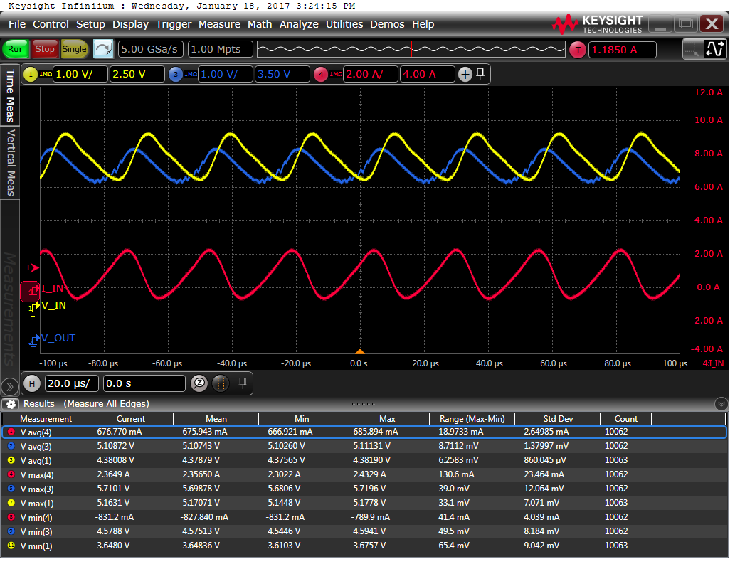

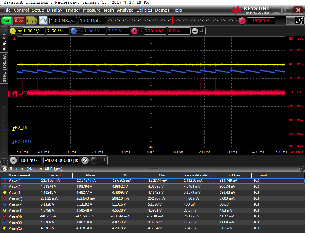

但输出电压不稳定。 在无负载的情况下、输入电压继续保持、输出介于4.82V 和5.13V 之间、且电压为4.98V。
在10欧姆电阻器负载下、输出电压介于4.54V 和5.72V 之间、平均电压为5.10V。 但是、当连接负载电阻器时、输入电压在3.61V 和5.12V 之间振荡。 输入电流在-0.83A 至2.43A 之间振荡。 我们检查不是限制电流的电源。 电源上还有2个10mF 的容量、但确实发生了变化。

    请分享电感器和输出电容器的原理图、布局以及器件型号。
    升压转换器需要足够的输出电容器来实现稳定。 您可以在数据表中找到建议。
    原理图如下:
    使用的电感器是 Wurth Elektronik 的74438356047、容量为 GRM219R61C103KA73。
    对于输出容量、我们在数据表中使用了以下公式(6):
     C_OUT = I_OUT *(V_OUT - V_bat)/(f * DeltaV * V_OUT)
      = 1.66 *(5 - 4)/(500 000 * 0.025 * 5)
      = 27uF
    在本例中、V_bat 电压不能低于4V、所需的最大电流为1.66A。 当我们在输出上添加10uF 容量时、振荡仍然存在。 在100uF 示例中刚才提到的数据表发现使用220uF、但我们的情况下、计算输出容量的公式是什么? 数据表中的另一项是必须使用最少22uF 的容量。
    当未插入 R 电阻器时、我们会得到以下信号:
    当在输出端插入10欧姆电阻器时、我们会得到以下信号:

    我回来找你一些消息。 我们在原理图中使用了哪个电容器值?
    Sebastien
    很抱歉因为中国新年假期而迟到的回复。
    对于该器件、您应该使用一个小型陶瓷电容器和一个100uF 钽电容器。 纯陶瓷电容器可能会导致此器件出现不稳定问题、请参阅数据表第14页的说明。
    对于您的输入/输出条件、我建议使用 TPS61230而不是 TPS61032。 解决方案尺寸要好得多。
