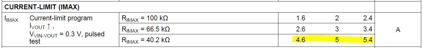

我的客户想知道是什么驱动了5A 电流限制。 他是否可以使用小于40.2mohms 的 Rimax 来获得高于5A 的 Iimax (来自数据表表表表2中的示例)?

    电阻器 Rimax 设置最大电流限制 Iimax。  不建议降低 Rimax 以推动更高的 Iimax、因为由于电流限制容差、某些器件的工作电压可能超出器件额定值。

    在我看来、如果您尝试在建议的测试条件之外操作器件
    器件可能会因功率耗散过大而损坏。
    为了提供可靠的保护方法、我们使用的是低于 IIMAX (A)的 IFAULT (A)。
