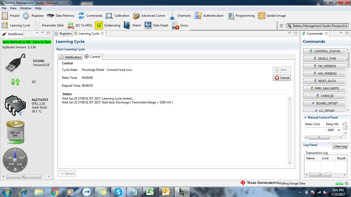

我使用 BQ27542-G1电量监测计进行电池充电监测、并在学习周期中遇到问题。 下面是我完成的两项尝试。
在第一次尝试中、放电阶段成功完成。 我们一直在放松 在放松期间,经过一段时间后,我们收到一条错误消息“RUP_DIS/RDIS:Not Clear”,学习周期被取消。
第二次、充电周期完成后、在休息时间内失败。 在"更新的状态"中、它从04更改为05。 但我们遇到了错误:(VOK:不清零)。
请查找所附 图像以供参考。
请帮助了解发生此故障的原因。

    bqStudio 底部的状态栏指示与 EV2x00和/或 EVM 的连接存在问题。 您的 PC 是否在长时间周期内进入睡眠模式、或者 USB 连接是否发生了什么情况? 请在禁用 PC 电源管理的情况下尝试此操作。
    已尝试上述解决方案、但问题仍然存在。 这一次有点不同、 学习周期(放电)启动、负载连接、但显示了这种情况
    周期状态:"放电模式-立即连接负载"。 电流表也不会朝-ve 方向移动。 它卡在0。 在另一个电路板上、无论连接放电负载如何、仪表都卡在+28mA。 请找到所附的屏幕截图。 对此有任何输入吗?

    请使用外部电流表测量实际负载电流。 还要检查是否出现通信错误(请参阅状态栏)。
    此外、我建议您独立于学习周期插件来执行您的学习周期。 我收到了有关该插件的投诉、该插件导致 bqStudio 只需按照我们在线提供的任何学习周期应用手册执行操作。

    您必须首先识别您的化学 ID。 默认化学 ID 可能与您的电池不匹配。 请使用 TI.com 上的 gpchem 进行此操作。 它有足够的准则
    此外、请遵循随附的指导原则执行学习周期。
    e2e.ti.com/.../8154.LearningCycleOverview_5F00_.pdf
