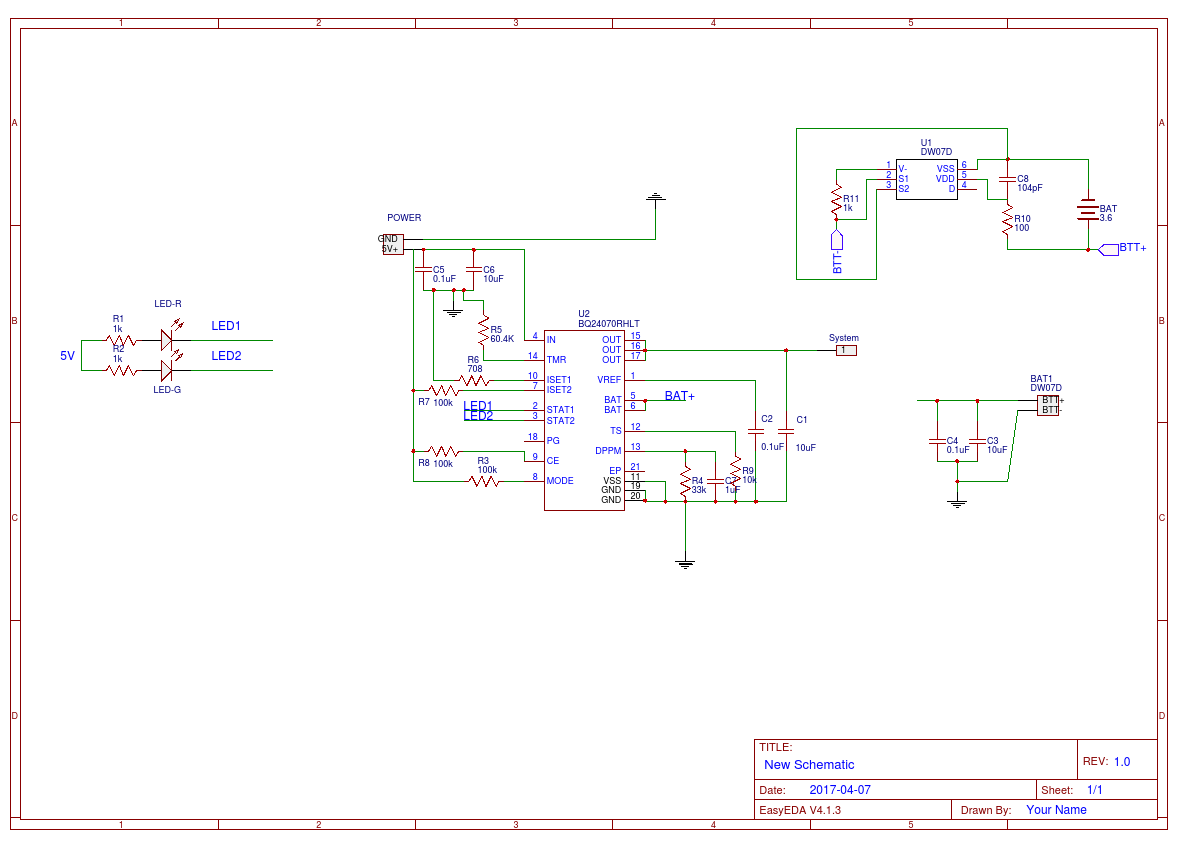

大家好:
 当我连接输入电压(5V) 且没有电池时、 系统的电流为0.089A。 两个 LED 正在闪烁。 我触摸芯片感觉很热。
 当我插入电池时、转换器电流最初为1.5A。 半 分钟后,电流将降至0.7A。 PCB 的温度约为80度。
 我对这个芯片感到困惑...
图片是我的原理图。
感谢你的帮助。
    通常情况下、充电器不应像您的充电器那样热。 请更换您的 IC 以再次进行测试、此外、请测试每个引脚以检查是否发生短路。
