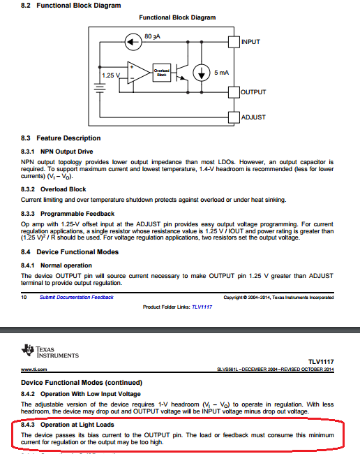

尊敬的先生/女士:

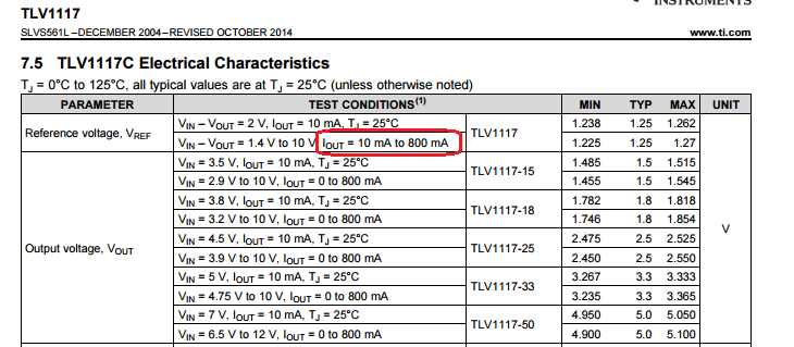

我们在项目中使用可调节 LDO 稳压器 TLV1117CDCYR。 当该 LDO 稳压器的负载至输出端被移除时、输出引脚比调节引脚大1.31V。 但是、当负载电流为15mA 时、电压从1.31V 降至1.27V。
从下面提取的数据规格中、这是否意味着负载电流必须在10mA 至800mA 范围内、以便输出引脚和调节引脚之间的电压差将非常接近基准电压1.25V?
在第8.4.3节中、偏置电流是指5mA 还是80uA? 我可以说、如果没有负载、输出电压更高是正常的吗? 谢谢。
公里/小时
    输出引脚的最小电流由"最小负载电流"规格定义。
      通常通过将 R1调整为来满足此最小负载电流要求:
         R1≤( Vref/5mA)
