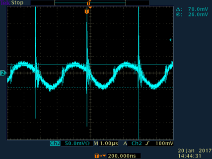

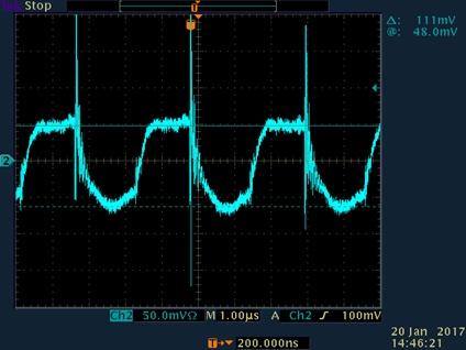

我的隔离式直流/直流设计使用 LM358作为输出误差信号放大器连接到光耦合器、然后连接到 UC3843 PWM。
LM358中的频率补偿具有较低的本地相位裕度、因此产生的增益峰值可放大300kHz 开关时钟。 开关载波一直存在到 UC3843上的 COMP 输出引脚。
现在是奇数部分;当反馈电路中的开关信号较大时、一切都很好。 对于由于 LM358采样具有更好的相位裕度而降低开关噪声的采样、整个直流/直流相位裕度会变得不佳。
那么、我的问题是"开关噪声是否会影响系统相补角"?
如果它确实影响它、它会如何影响系统?
这是一个良好的相位裕度系统上的 UC3483引脚1。
这是低相位裕度系统上的 UC3843引脚1。

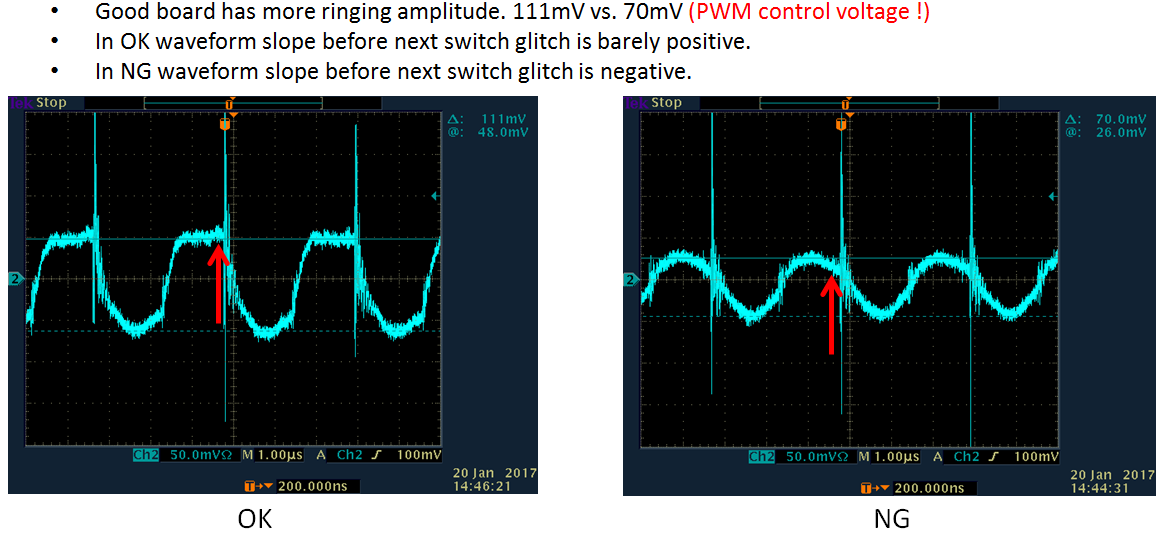

    问题是来自直流/直流转换器 VOUT 侧误差放大器的振铃信号
    UC3843比较器上存在这种振铃、信号上的可变斜率会改变波特率。
