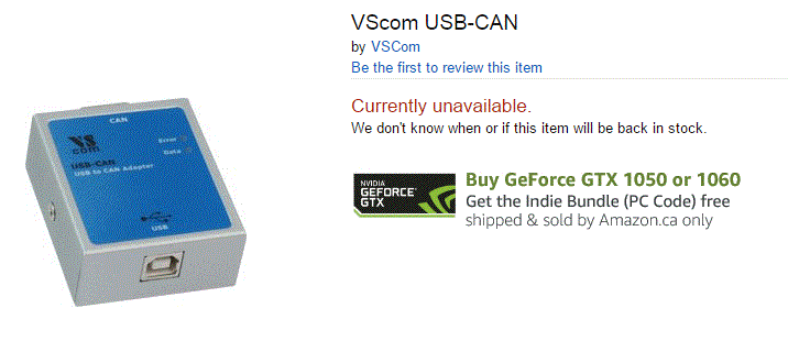

我目前正在尝试将 EM1401EVM 连接到我的笔记本电脑。 我已经创建了 DB9至 RJ45适配器、如用户指南中所示。
但是、我在获取用户指南中建议的 VSCom USB-CAN DB9时遇到了问题。
我想知道将 EM1401连接到我的笔记本电脑以使用 BMSView GUI 软件的选项是什么。
Keron
    您好 Keron、
    BMSView GUI 需要使用 VS-COM USB CAN 适配器。 您是否曾尝试从 VS-COM 分销商当地向您订购过?
    斯蒂芬
    我所在地区没有经销商、但我会尝试从美国发货。 另一个问题是它是否可以直接连接到台式计算机的串行端口?
    Keron
    CAN 总线和 UART 在电气和协议方面完全不同。 任何 CAN 适配器都可以正常工作、发送原始 CAN 命令来控制电路板、但遗憾的是、BMS 视图 GUI 仅适用于 VS COM 适配器。
    感谢 Stephen、我将尝试获取适配器。
    更新:
    我已收到 VS-COM 适配器、并尝试将波特率设置为500Kbps。 我是否应该修改驱动程序光盘附带的 regmodify.vbs 文件? 如果是、我该如何做?
    regmodify.vbs 文件仅释放 Windows 中的虚拟通信端口以使用任何波特率。 无需针对特定波特率对其进行修改。
    默认情况下、EM1401EVM 已设置为使用500K 波特率。
