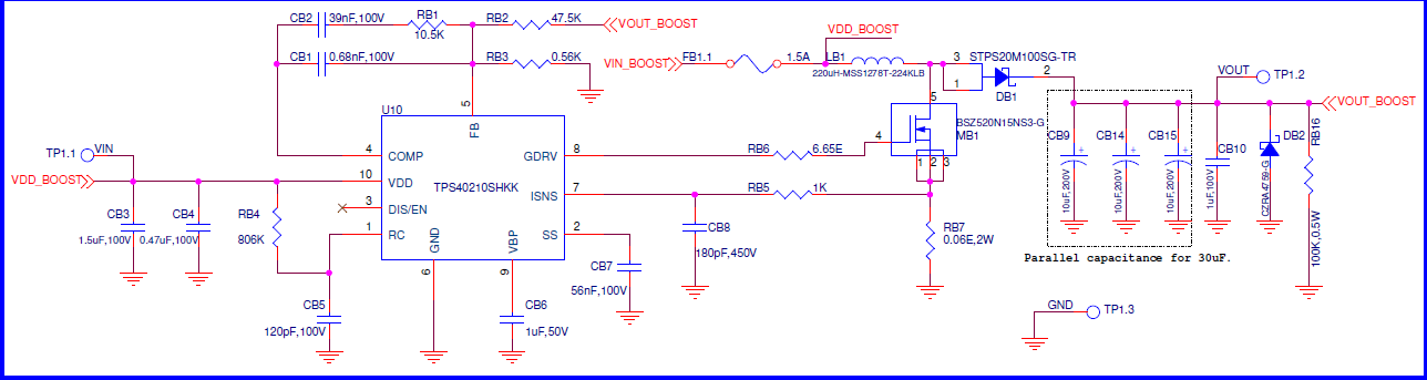

我正在设计采用 TPS40210器件的升压转换器。 规格为 Vi = 45V、Vo = 60、Iout = 700mA。
我使用 Webench 生成原理图并选择组件。 原理图随附。 现在、我正在尝试针对我的应用测试器件。 我发现它在负载电流为500mA 时工作正常、然后突然变为不工作状态、直到达到550mA、之后完全消失。 有人能不能告诉我我我的电路有什么问题。 我已经使用了原理图中提到的大多数漫画。 检测电阻为0.05 Ω、而不是.06 Ω。 如果需要任何其他信息、请告诉我。 下面捕获的顺序是
原理图

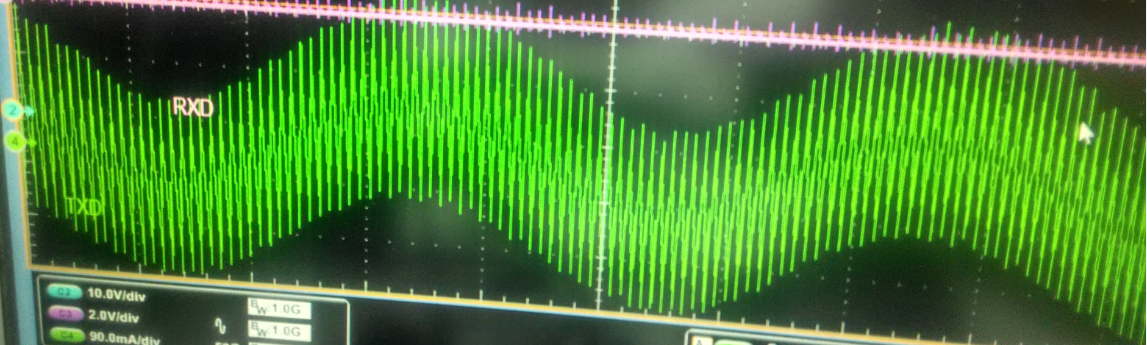

2.波形稳定
3.波形不稳定

    我认为您需要在 iSNS 进行更多的过滤。 请尝试更大的 CB8 (470p~2.2nF)
    环路中的一些问题似乎会做出响应、请使用 Webench 获取补偿值或使用数据表获取补偿值。 谢谢!

    感谢您的回答、您似乎是正确的、但我必须放置一个稍高的4.7nF 电容器、现在我能够调节到我所需的电容值。 但我将获得所附的电感器电流波形。 它是否是我具有的低占空比导致的正确行为。

    我觉得你有两个问题。 请使用 WEBENCH 查找合适的补偿值并再次进行测试。
    我试用了 WebBench、并使用它提供的值进行仿真、仿真中没有问题、但将这些值置于测试中、为我提供不稳定的电感器电流值。
    Rajesh
    CS 上的滤波可能会导致不稳定。 请尝试使用更小的滤波电容器。
