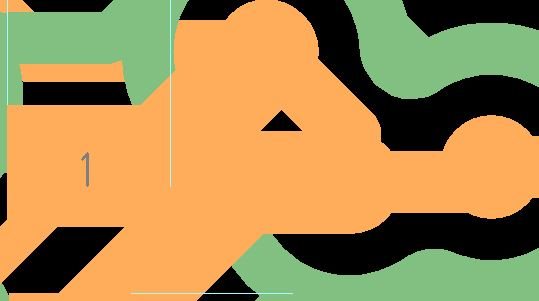

我们已为 BQ27542设计创建原理图和布局。
请建议我们如何从 TI 查看该内容。
谢谢你。

    除了 SCL/SDA 之外、电路原理图看上去一切正常:请确保这两个信号永远不会悬空(例如、当您断开电池组时)。

    • 大家好、我已经查看了布局、并提出了一些建议:
    • 1:电容器 C11与测量仪表之间的距离不是很近。 测量仪表和电容器之间有2个过孔。 将盖子放置在更靠近测量仪表的位置、越少越好。 我们可以为 Regin 使用单独的电容器、VCC 可以意识到每个电容器都靠近监测计。
    • 2:
    • 我不确定为什么布局如此、黄色区域中的三角形。
    • 3:确保在 BAT SENSE 线路中使用开尔文连接。
    • 4:如果可能、请将接地平面作为一个完整的平面。
    • 5:确保 U5的接地引脚(引脚3)靠近 PACKN。
    e2e.ti.com/.../review_5F00_comment.docxe2e.ti.com/.../SCH_5F00_BATTERY_5F00_PACK_5F00_20170131_5F00_3_5F00_Final.zip

    • 您好!
    • 我认为现在的布局是可以的。
    • 此外、您还可以查看数据表的第29页、了解它是否正常。
