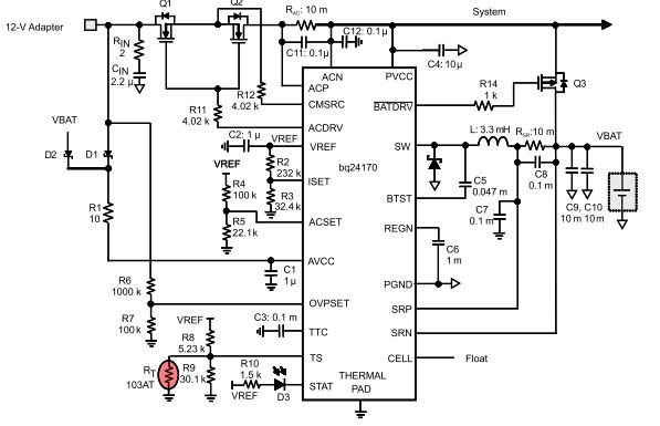

我的客户正在考虑 BQ24172的故障模式。
在以下原理图中打开 R3时、电流限制值是多少安培?
Kuramochi
    您好、Kuramochi、

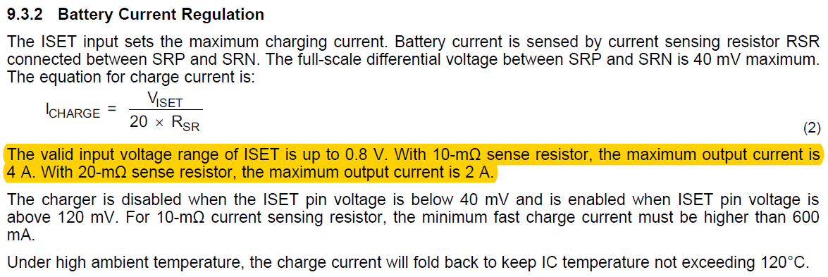

    电流限制设置显示在数据表"9.3.2电池电流调节"中。
    如果 R3断开(ISET 上拉至 Vref (3.3V))、则它始终高于电流限制阈值(0.8V)。 我们建议客户按照参考设计通过分压器设置电流限制。

    当 viset 大于0.8V 时、电流限制值是多少安培?
    Kuramochi
    您好、Kuramochi、
    我已经测试了 EVM。 如果粘度大于0.8V、则将电流限制钳位在4.6A。(测试直至粘度=VREF)
