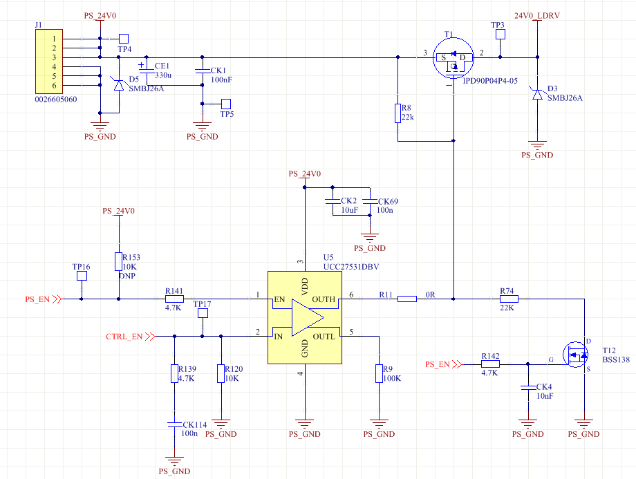

您好、E2E 支持团队、
目前、在我的其中一个设计中、我使用 UCC27531DBV MOSFET 驱动器将24V 电源切换到负载。
根据该器件的真值表、当 EN 和 IN 两个引脚均为低电平有效时、OUTH 应为高阻抗状态、但我发现 OUTH 值为7.5V。
这样、我的 P 沟道 MOSFET 会导通、但它不会导通???
下面是电路图的快照:
当 IN 和 EN 引脚均为低电平时、我们可以在 OUTH 引脚上期望多大的电压?
当 PS_EN 信号被驱动为低电平时、T12 MOSFET 被关闭、所以 T1也应该被关闭。
当 PS_EN 信号被驱动为高电平、并且 IN 仍然为低电平时、根据真值表、我们将在 OUTH 引脚上获得高阻抗、但在这种情况下、ALSOT1被打开。
然而、当 IN 和 EN 引脚都驱动为高电平时、T1 MOSFET 会关闭-这符合真值表-并且设计为以这种方式工作。
请解释 UCC27531DBV 的这种行为?

     移除 R11后、您是否在 UCC27531的 DRVH 引脚处测量了7.5V 电压、以确保泄漏电压通过驱动器而不是通过 R8、R74和 T12寄生效应?
    由于输出为高阻抗、如果存在流经 R8、R74和 T12的泄漏电压、那么我相信 T1将导通、因为栅极电压将低于 PMOS 的源极电压。
    如前所述、当 EN 和 IN 均为高电平时、DRVH 会接近 VDD 值、这样 PMOS 的栅极就会高于源极、因此 PMOS 会关闭。
    请告诉我您的调查结果。 同时、我将与我们的设计团队一起查看是否存在任何内部泄漏部件、或者它只是驱动器内部上拉 FET 的输出电容。
    Ritesh

    我移除了 R11并在 DRVH 引脚上测量了电压、它大约为2V、T1未导通(其栅极为24V、表明通过 R74和 T12没有泄漏)
    当安装 R11并移除 R74以隔离 T12时、我发现 OUTH 引脚为7.5V。
    让我感到惊讶的是、即使安装了 R74、也不会改变 OUTH 引脚上的电压、并且 T12是导通(我验证 T12漏极为0V)还是关断(T12漏极经验证本身为7.5V、 显示 T12关闭时没有负载)。
    我还验证了组装部件的顶部标记为7531、请参阅所附的图像。
    您是否在内部检查过此问题?
    您是否需要任何其他信息、请告诉我?
    Rajesh

    我相信有一个由 R8、R11、R74、T1和 T12的寄生阻抗、以及从 VDD 到 OUTH 以及从 OUTH 到 GND 的驱动器内部阻抗组成的阻抗网络。
    我已经要求我的设计团队来看看、但可能需要一些时间才能让他们回来。
    同时、当您更改可控制的阻抗值时、您可以看到电压的影响、即 R8、R9、R11、R74、 R142、CK4
    Ritesh

    我与我们的设计团队讨论了这个问题、发现驱动器在数据表第20页中所示的上拉 NMOS 的栅极处有内部7V 齐纳二极管。 当电压超过7V 时、需要使用该齐纳二极管来保护栅极氧化物。
    我相信、如果将 OUTH 和 OUTL 连接在一起并将它们连接到 R142、您可以实现您尝试实现的功能。 当然、移除 R11。 这样、当 T12打开时、负载开关将打开、当 T12关闭时、负载开关将关闭。
    请告诉我、我还能提供什么帮助。
    Ritesh
