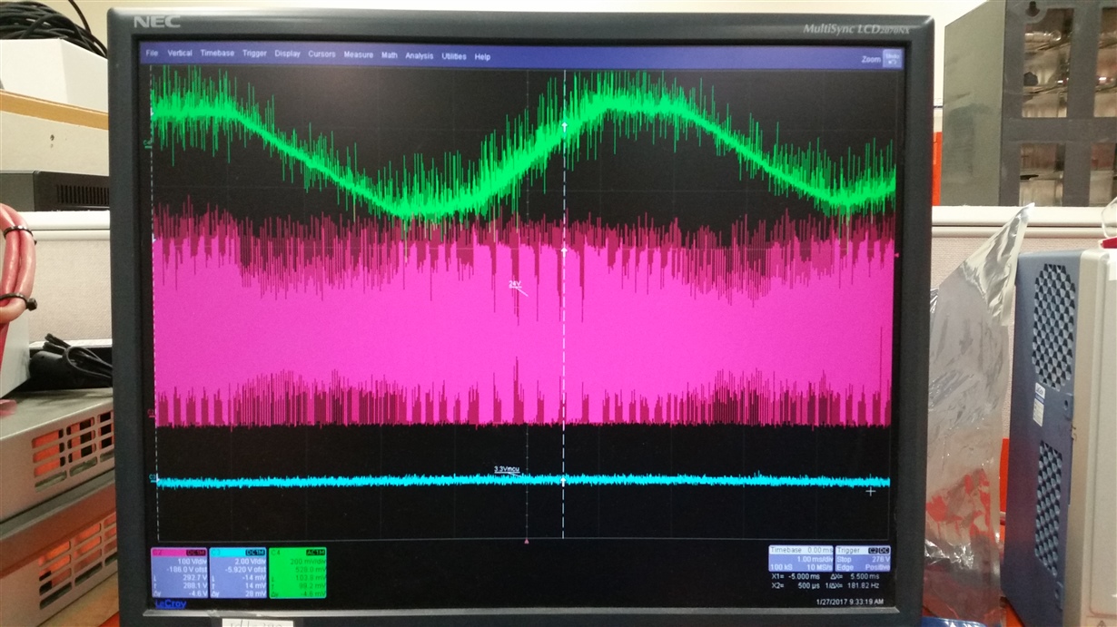

我们使用电子表格设计了 UCC28630交流/直流电、以计算所有组件值。 此设计约为28W (56W 峰值)。 我们正在经历 Vout 以大约165Hz 的频率出现的不稳定。 Vout = 24VDC、Vout 振荡约为400mV p-p
该变压器的构建方式如下:
主(可能是两层)不交错。
2、PRI_AUX
屏蔽层(无源绕组、非箔、N 屏蔽层= N 次级)
4.二次,三次绝缘。
哪些因素会导致不稳定? (即泄漏 L、Lmag 过高等)

    我们已经验证了 Vout 上的纹波不是稳定性问题、而是转换器响应 UCC28630控制器中的频率抖动算法。 因此、这是正常结果。
