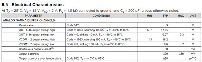

我了解了 BUF16821-Q1输出精度。
在数据表中、它被写入最大值+/-50mV。
我的客户想知道、最大数据是否增加取决于环境(例如、温度、电压等)。
如果是、您能否在所有环境下提供最差的最大输出精度电压?

    在电气特性中、给出了+/-25uV/°C 时温度范围内的输出电压精度
    数据表中的图6显示了输出电压随温度变化的情况。
    输出电压随 Vs 电压变化、因为它直接取决于 Vs。请参阅数据表第11页的公式(1)。

    我想确认输出精度的条件最大为+/-50mV。
    此条件是使用代码512还是其他代码?
    当代码为"1"时、输出精度如何?
    当代码为'1023'时、输出精度如何?

    与代码无关、对于电气特性表顶部给出的参数、输出精度不超过+/- 50mV。 我们无法为整个工作范围内的输出精度提供绝对值、因为输出始终是电源电压的一部分。
    输出精度在某种程度上取决于温度、但根据图6、在整个温度范围内的影响低于5mV。
    为什么需要此参数具有绝对值? 您的应用中伽玛缓冲器的输出连接了什么?

    客户担心代码较低时的精度。
    能否检查所附文件?
    我制作了您在讨论之前解释过的图片。
    我的理解是正确的?

    此假设不正确。 当您查看数据表时、最大的 DNL 和 INL 位于代码512处(请参阅图6和7)。 所有代码均提供+/-50mV、因此这是室温下的最大输出电压不精确度。 因此、假设低代码值下的误差最大是无效的。

    客户想要知道的是输出精度(最大+/- 50mV)和代码之间的关系。
    我想确认您提到的所有代码的输出精度都是固定的。
    因此、我编写了图像。
    我知道 DNL 和 INL 也会提高精度。
    但是、为了聚焦+/-50mV 最大值、我写道。
    无论如何、我知道输出精度(最大+/-50mV)是所有代码的固定值。
