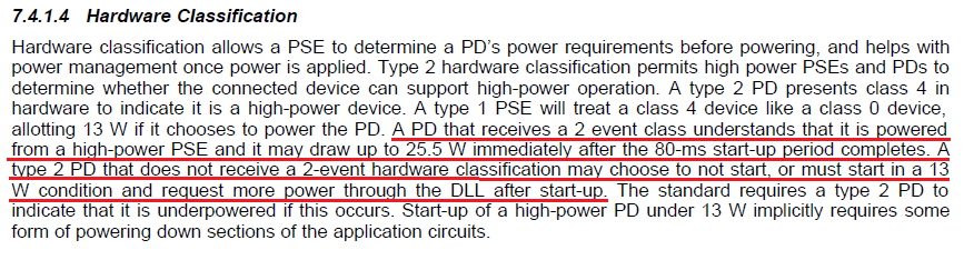

我正在检查电源分级。
数据表第19页对"7.4.1.4硬件分类"的描述包括以下内容(红线)。
如果 PD 接收到2个事件的硬件分级、则为其提供25.5W 的功率。如果未接收到2个事件、则从13W 开始、然后通过 DLL (软认证)提供13W 或更高的功率。
它可以单独通过硬件身份验证提供25.5W 的功率。
我认为、获取 POE +身份验证(符合 IEEE 802.3at 标准)不需要软身份验证。
但 PD 是否始终需要能够检测硬身份验证和软身份验证?
    Kaji-San、
    兼容的 PSE 可以选择进行硬件分类或"软认证"(LLDP -通过数据线路进行协商)。 PD 不知道 PSE 将执行哪种分级、因此必须能够同时执行这两种分级。
