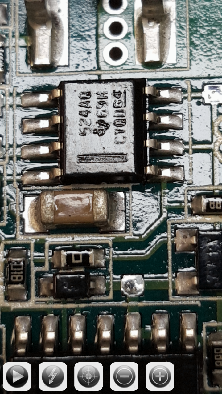

大家好,我们添加了27524型电源驱动器
我们在新批次中看到器件上的标记仅显示524AQ、而不显示为27524A。
数据表上显示该器件附带散热焊盘、但我在器件上看不到任何散热焊盘。
标有524AQ 的器件是否应随附散热垫?
标记为27524A 的器件之间的推理是什么?谢谢、
Ronen
    尊敬的 Ronen:
    感谢您关注 TI 的 UCC27524A 栅极驱动器。 UCC27524A (在8-SOIC 封装中带有标记"27524A")是 UCC27524的一个变体、它增加了在输入引脚上直接处理–5V 电压的能力、以提高稳健性。 标有"524AQ"的器件实际上是 UCC27524A-Q1器件、这些器件已经过测试并符合汽车应用的要求。 如果您不需要针对 yoru 设计的汽车额定值、我建议您使用 UCC27524A 器件以获得更好的成本(完整器件型号 UCC27524AD)。
    这些器件版本中没有一个采用 SOIC-8 (D)封装的散热焊盘、我可以从图中看出、该设计中使用的是散热焊盘。 UCC27524A (完整器件型号 UCC27524ADGN)有一个带有外露焊盘(DGN)的 VSSOP-8封装选项。
