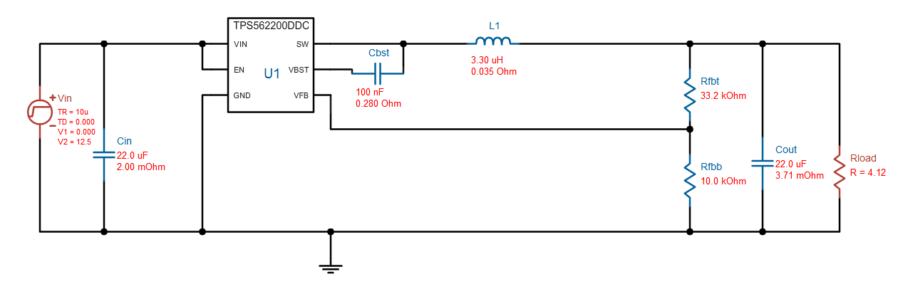

我想知道 TPS562200器件的 ENABLE 引脚上是否需要一个10千欧电阻器? 使用 webench 工具不会对此提供提示。

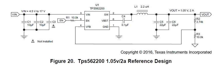

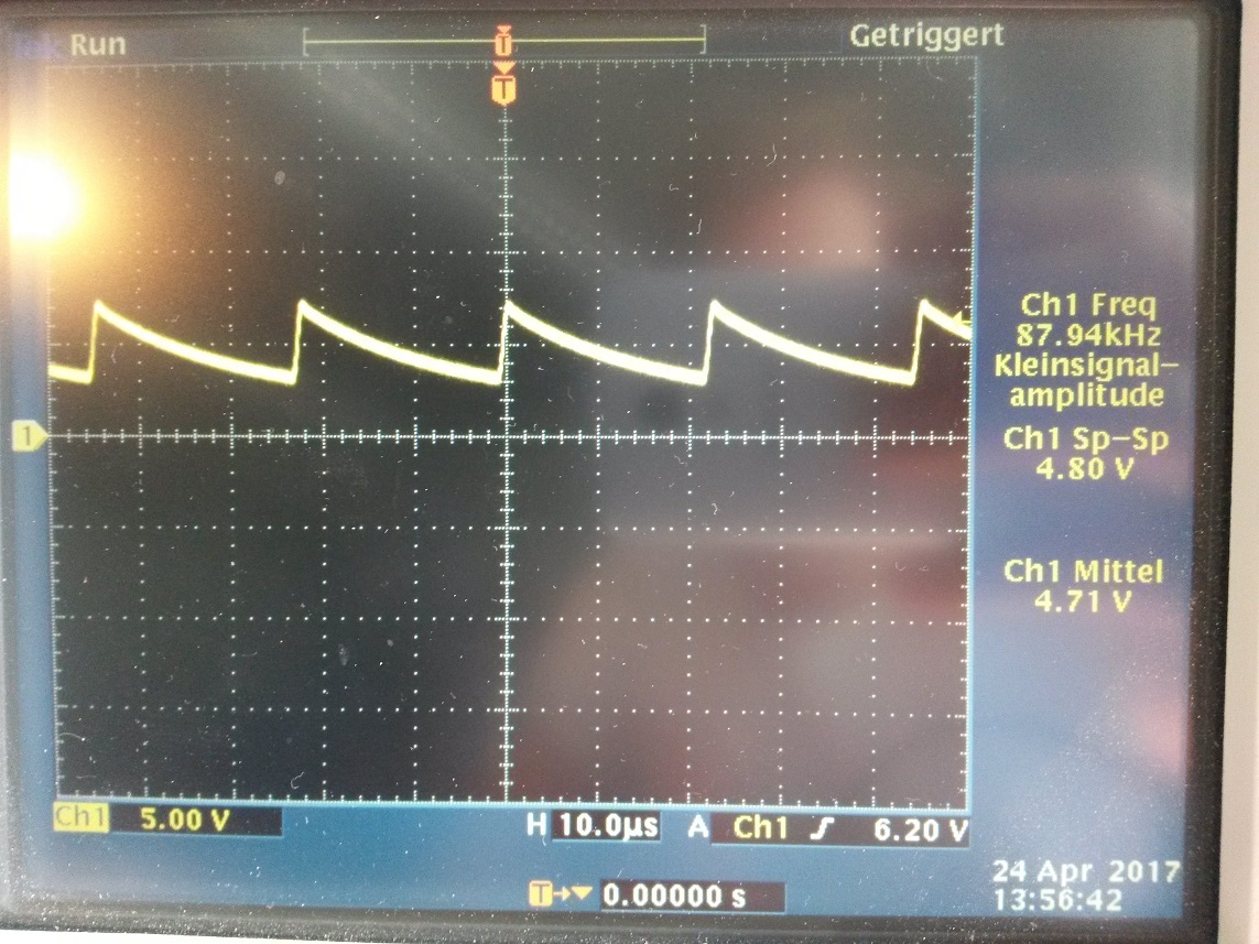

我正在寻找3.3V 输出电压@ 10V-14V 输入和0.8A。 现在、当使用推荐的电容器和基准电压电阻器时、我确实测量了大约4.7V 的电压。 当我开始搜索故障并在第二幅图像的数据表中找到10千欧时! 这是错误、还是其他问题?
有不同的表示形式:
    基本上、EN 10k 电阻器是可选的、您可以在 EC 表第6页中找到 REN 到 GND 的最小值约为225K、因此实际上 可以忽略10k。
    此外、它还应与 您的输出问题无关。

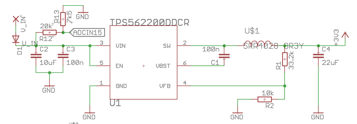

    请上传您的原理图以供审核吗? 如果有 SW 和 Vout 的波形、请也上传。
    感谢您的回复。
    您的位置:
    我认为我的配送不正确。 输出电容的值不正确。 我将更改这个并再次测量它。
    原理图应该正常吗? C2也可以是22uF。。。
    问题得到解决。 我的输出电容器太小、不知道它。 谢谢。
