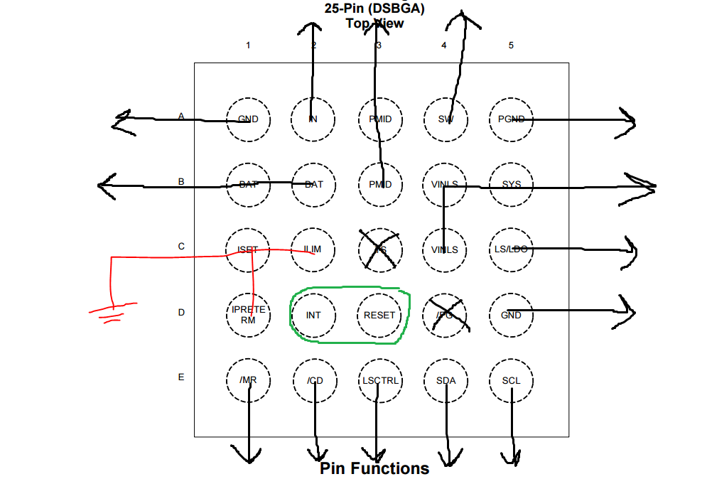

我想知道是否可以在不连接 IPRETERM/ISET/ILIM 的情况下使用此器件-换句话说、使用 I2C 总线来设置这些值、并且不连接引脚。 数据表显示、应将其接地以使用 I2C、但我想知道这是否是一项硬性要求。  不连接它们将允许我在不使用过孔的情况下从 BGA 路由迹线、这将对我们的设计大有帮助。 谢谢!
    Paul、
    您不应该为这些连接过孔。 我建议将其接地。
    问题是我们还需要连接所有其他引脚!
    我们也希望使 INT 和 RESET 引脚输出(下面以绿色显示)、如果我们没有连接 ISET/ILIM/IPRETERM、这是可能的、我们无论如何都不需要、因为我们将通过 I2C 对它们进行编程。 只是数据表显示、如果使用 I2C、这些引脚应该接地、我想知道它们是否可以保持 NC。
