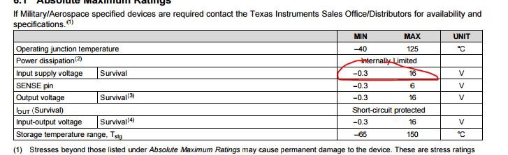

我将 LP2989用于我们的电源板、但我可以在数据表中找到 S/D (关断) PINT 最大额定电压值。
在这种情况下有一点紧急,可能会帮助我吗? 谢谢。
    当不需要该功能并且具有相同的绝对最大额定值时、/shutdown 可连接到输入端。
    请记住、这些只是应力额定值、并不意味着功能运行。  为确保可靠运行、应注意保持在建议的运行条件内。
