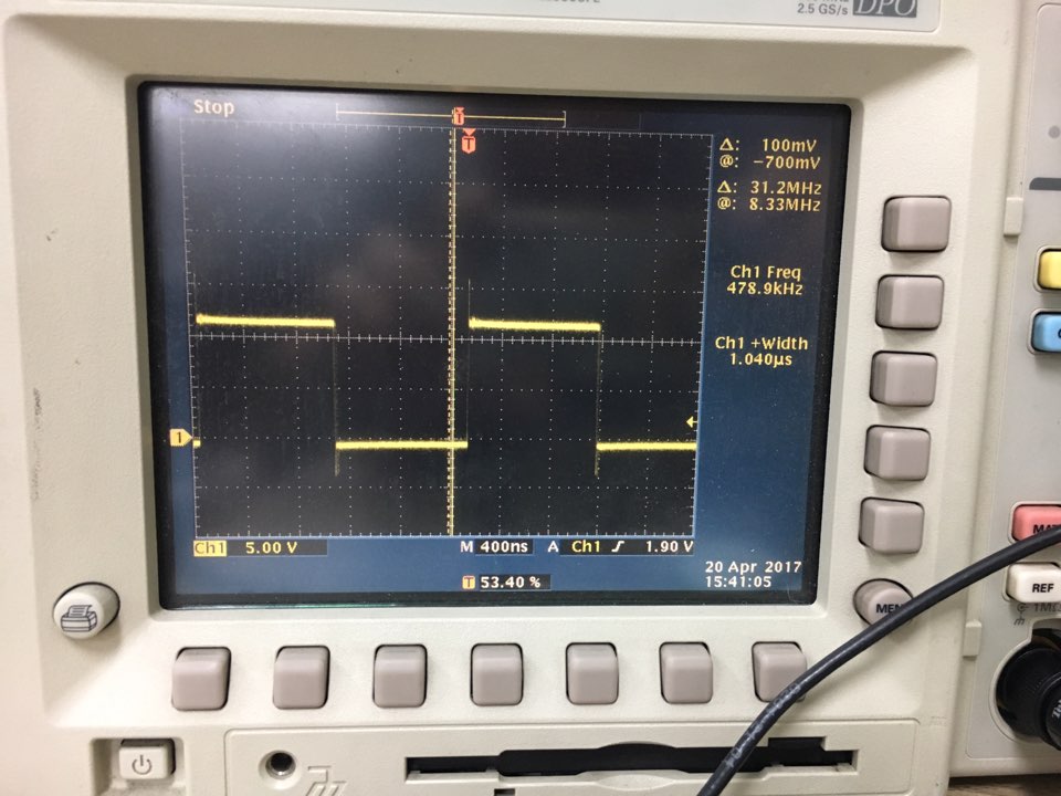

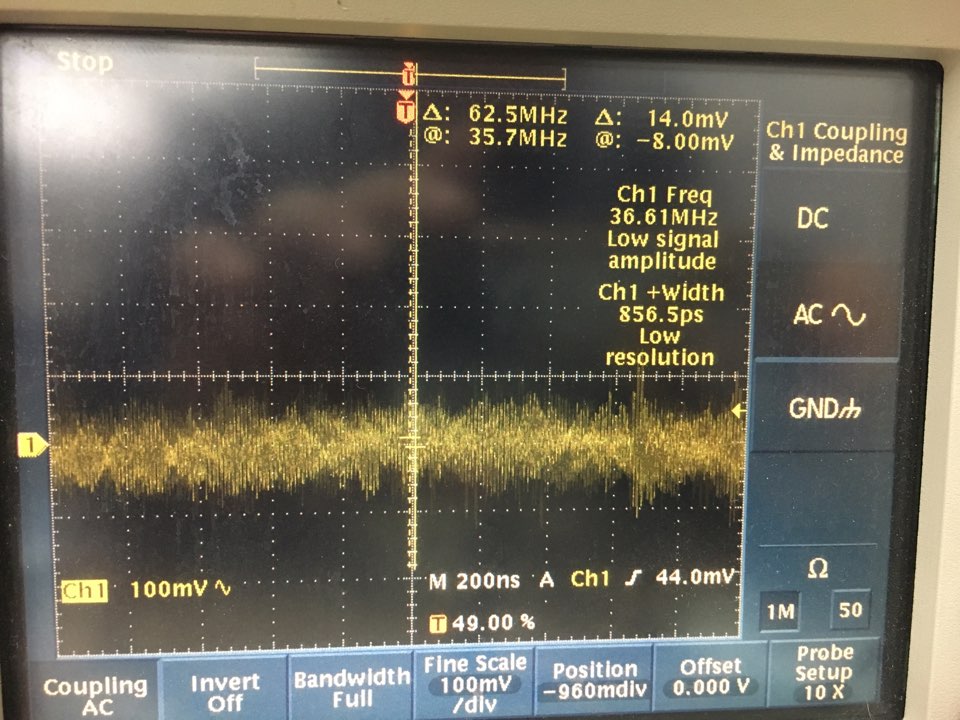

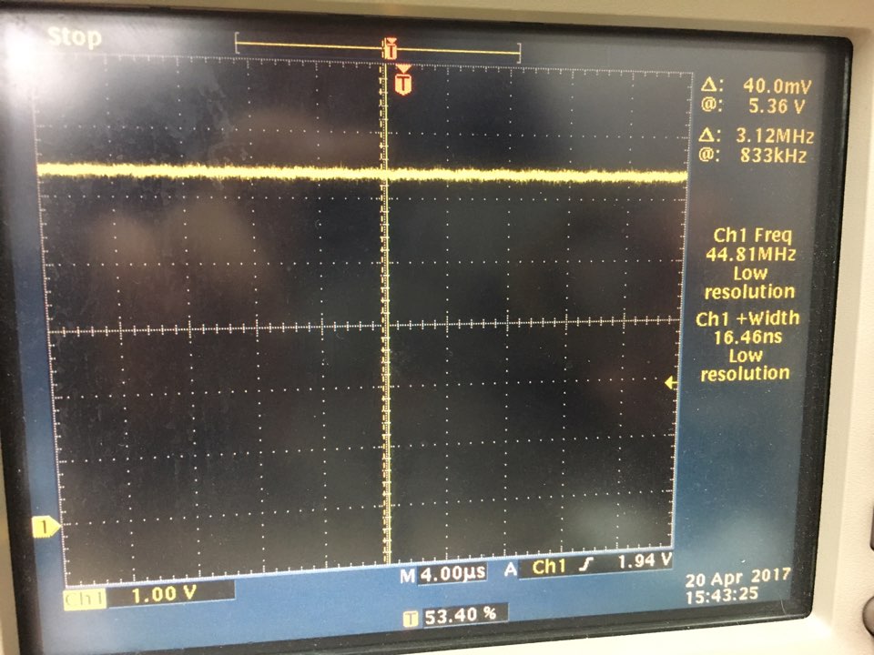

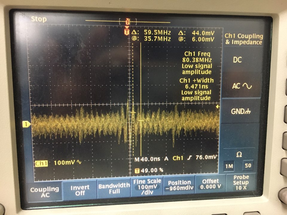

我正在测试 LMR16030。 但存在问题。
WEBENCHRegistered设计器设计并实施了电路。
但是、会出现谐振噪声。 原因是什么?
请检查是否有对策。
-->设计规范
输入:直流12V
输出:DC5.4V
负载:1A 低于
SW 引脚(电感器前)波形
电感器之后(负载)波形
谢谢。

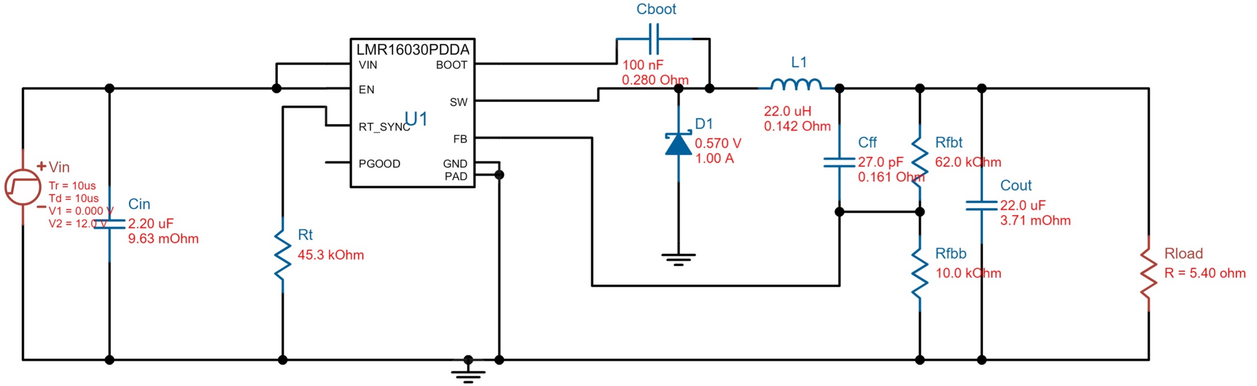

    首先、感谢您的回复。
    谐振噪声->谐振噪声(发生在电感器中)
    原理图-->它与 webench 设计相同。
    将再次测量并提升 SW 引脚的示波器波形。
    谢谢。
    Tyler
    您好、Tyler、
    您听到的(电感器中的噪声)是开关不稳定造成的。 您可以使用开关节点波形进行仔细检查。 确保您获得的开关波形稳定在固定频率。
    您遇到此问题的负载是多少?
    布局可能是此问题的主要影响因素。 为了进一步调试,请共享开关波形和布局。
    Ambreesh

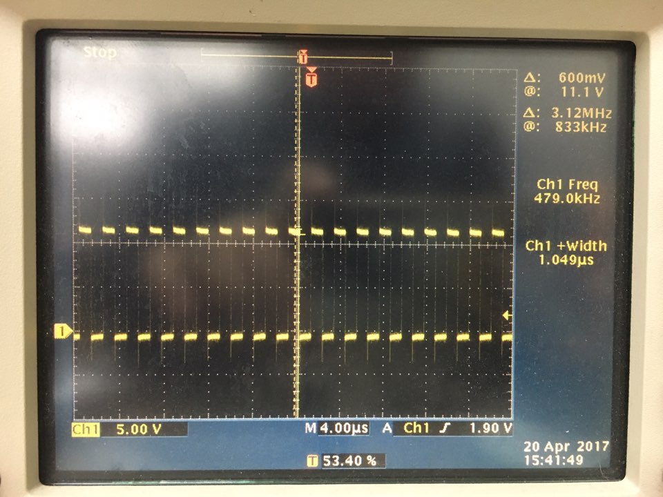

    您好、Ambreesh。
    已在主问题屏幕上重新加载波形。
    请检查。
    谢谢。
    您好、Tyler、
    SW 节点波形似乎正常。 探测 SW 节点时是否有任何抖动或您看到的内容?电感器的组成是什么?
    进一步查看原理图,您无需22uH 电感。 在输出端使用10uH 电感器和两个22uF 电容器。
    --阿姆布雷什
