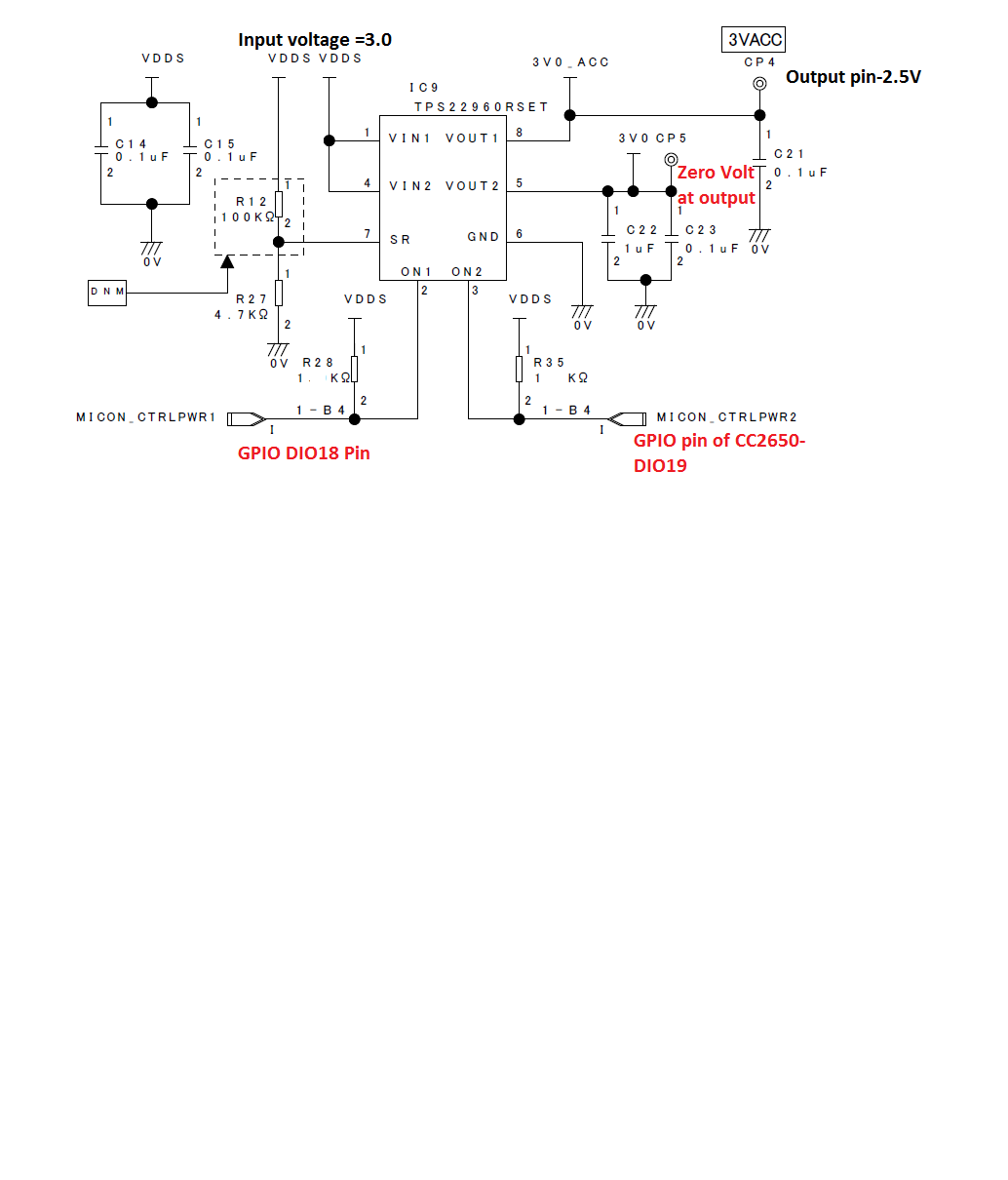

输入电压为3.0伏的电源开关 TPS22960输出电压为零,而 ON1和 ON2引脚均为高电平(3.0V),这是我遇到的问题
Vout 1处的电压为2.5V 、Vout 2处的电压为零、应为3.0V 或 MOE 大于2.8V 且小于3.0V
ON1和 ON2引脚均连接到 CC2650的 GPIO 引脚、并使用 1K 上拉电阻器和 CIN 高于 CL
请指导、该怎么做?
在项目的最后阶段遇到了很大的困难
 请参阅原理图部分
请帮助
    您好、Santosh、
    这可能与使能引脚上的悬空输入相关。 您能否通过切断 CC2650电源来隔离负载开关和 CC2650、并查看两个输出是否均开启?
