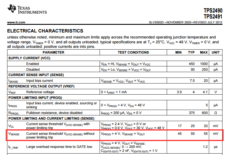

我从我的客户.收到了以下问题
电流感测阈值是否有迟滞?
Kuramochi
    您好、Tadahiko、
    电流感应阈值没有迟滞。 最小、典型和最大阈值分别为45mV、50mV 和55mV。 我希望这对我有所帮助:-)
    Aramis P. Alvarez
    Aramis - San
    感谢您的快速响应。
    我知道从电流模式移除电压为50mV。
    正确吗?
    Kuramochi
    您好、Kuramochi-San、
    我不确定我是否理解这个问题。 但 VIN - VSense 引脚通过比较器放置、然后通过另一个比较器放置该值、其中50mV (典型值)是要与之进行比较的值。 50mV 是一个设定的阈值、但在温度范围内可在45mV - 55mV 之间变化、并且数据表电气特性表中列出了不同的电压值。
