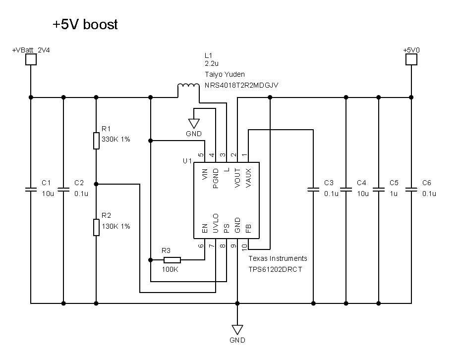

我实现了如下5V 升压电路。
它在超过160mA 的输出电流时无法正常工作。  输出超过160mA 时、电压会降至 Vin 电压。
芯片温度约为48度。
我将电路建立在最新数据表(修订版 E)的基础之上
请告诉我什么是问题以及如何解决问题。
    请分享布局
    2.将 R1修改为0欧姆或删除 R2以检查问题是否由 UVLO 功能引起。
    3.尝试将 C4增大到22uF 或更高的陶瓷电容

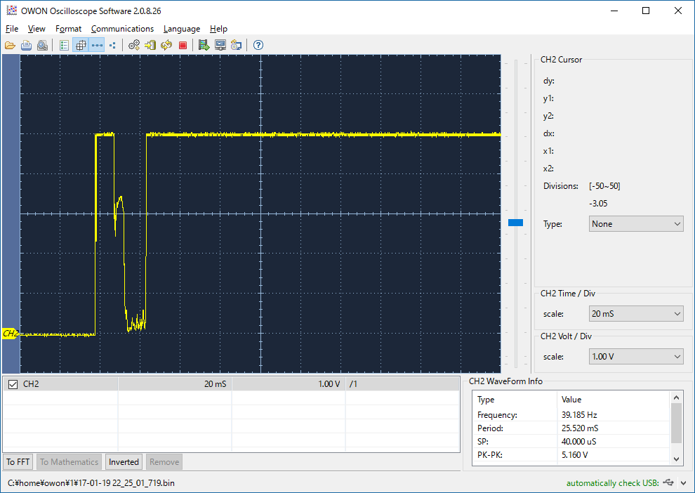

    4.在问题发生前、以150mA 的电流测量 VIN、L 引脚和 VOUT 引脚的波形。
    1)
    我将按如下方式共享布局
    2) 2)我删除了 R2、但问题没有改变。
    3)我将 C4更改为22 μ F、问题很明显!
    4)这些波形如下所示。
    (l)
    (输出电压)
    现在、问题已经很清楚了。

    我认为它是由稳定性问题引起的。 考虑到陶瓷电容器的偏置有效、该器件需要10uF 的输出有效电容才能保持稳定。 电流板中的有效电容很小、这可能会导致器件不稳定。
    这也是我想知道 IOUT=150mA 条件下的输出纹波的原因。 但您共享的波形是奇怪的。
    我认为输出电流的纹波很小。
    将 C 更改为22uF 即可解决此问题。
    但现在我要找到原因了。 因此、在 IRE 产生问题后、我再次共享波纹波形。
    我还对问题的根本原因很好奇。 您可以查看这张"www.ti.com/.../slva289a.pdf"、注意第5页和第6页的相位裕度(稳定性裕度)与负载瞬态图。
    在使用10uF 和22uF 电容器的系统板中尝试类似的实验、那么我们将知道器件是否往往不稳定? 您还可以应用 EVM 作为参考。
