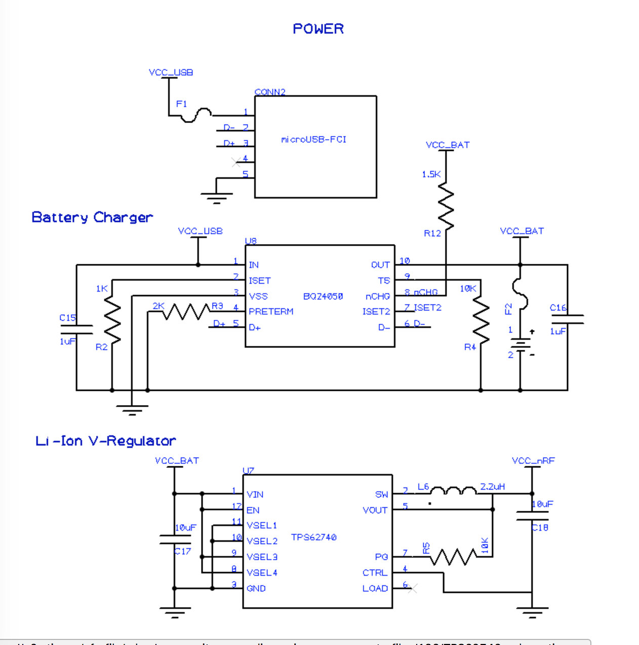

我们使用 BQ24050电池充电器和 TPS62740稳压器为 nRF51微控制器供电。 我们希望使用微控制器监控 nCHG 引脚。 BQ24050的数据表原理图将 nCHG 引脚与上拉电阻器和二极管连接到 V_OUT 引脚。 V_OUT 引脚的电压可随锂聚合物电池在3.3V 至4.1V 之间变化
我们希望使用微控制器的 GPIO 引脚来监控 nCHG 引脚、该引脚在输入上限制为3V。 我们能否将 BQ24050 nCHG 引脚连接到3V Vcc 电源轨? 这方面是否有任何问题? 上拉电阻器需要1.5k、还是可以增大电阻器值?
    您可以将 其他 电源连接 到/CHG 引脚。 至于电阻、您想要的值是多少? 您可以将其替换、并测试结果以进行确认。
