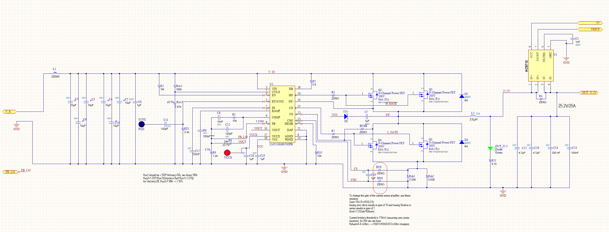

我们有以下设计。 当我们将直流/直流转换器的输入连接到30V 时、我们预计将获得25.2V 的电压。 驱动器在空载时变得非常热、消耗1A 电流。 栅极正常工作。
您能不能就为何这样做提出建议?
我们的 IGBT 为 IPB117N20NFDATMA1。 电感器来自我们和器件型号  7443556260。
请提供建议
    您能否确认是否已将 VCCX 电源连接到 VCCX 输入引脚? 1A 与所有交流(开关)损耗以及 VCC 电流(如果 VCCx 未连接到外部电源)有关? 您的开关频率似乎设置为~1MHz (RT =3.3k)、这就是产生高电流的原因。 为了确保这种情况、您能否在空载时对开关节点进行示波器截图?
