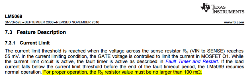

    您好、Jan、
    欢迎使用 E2E! 我们不建议超过100m Ω 的 Rsense 值(数据表第12页顶部):
    其主要原因是环路稳定性。  如果您使用较大的 Rsense、控制环路可能会变得不稳定 、并且您会在栅极上看到明显的振荡迹象。 您可以尝试继续添加额外 的 CGS 电容器、直到振荡消失、然后再增加一倍以获得设计裕度。 但是、这将大大减少开启和关闭时间的响应时间。

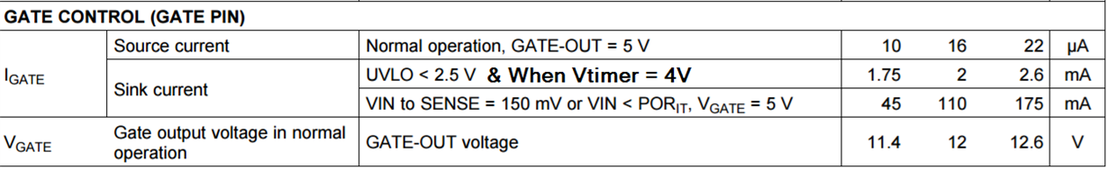

    就 CGS 的最大值而言、我们 通常不建议使用100nF 以上的任何值。 这是因为添加额外的电容器会产生更多能量、这些能量必须通过2mA 栅极下拉 FET (IC 内部)耗散。 添加额外的 CGS 电容器会给下拉电流源造成更大的损坏风险。
    此外、FET 因电流/功率限制或短路事件而关断的响应时间也会显著延迟。 由于关断时间较慢、可能会超出 FET 的 SOA 曲线并可能损坏。
    为了计算栅极关断的响应时间、我们使用 i = C*dV/dt。 对于电流/功率限制事件、I = 2mA (查看下面数据表中的 EC 表)、DV =(12V + Vin)和 C =(CGS 电容+ FET)。 通常、FET 可能具有大约10nF 的 CGS 电容器。 如果我们没有添加任何 CGS 电容器、则电流限制/功率限制的关断时间为:
    DT = C*DV/I =(10nF)*(12+36)/2mA = 0.24ms。 这是故障计时器设置之外的额外时间
    如果我们额外添加100nF 的电容、关断时间将为2.64ms、数量级更高。 如果我们要使用1uF CGS 电容器(不推荐)、则关闭时间将为26.4ms (是的!!!)。
    为了恢复、我们的团队不建议 Rsense 值超过100m Ω。 但是、如果您的应用需要更高的 Rsense 值、我的同事在不添加任何额外的 CGS 电容的情况下测试了低至143mA (Rsense = 385m Ω)的电流限制。 此 E2E 主题中显示了测试结果: https://e2e.ti.com/support/power_management/power_interface/f/204/p/414861/1474412#1474412
