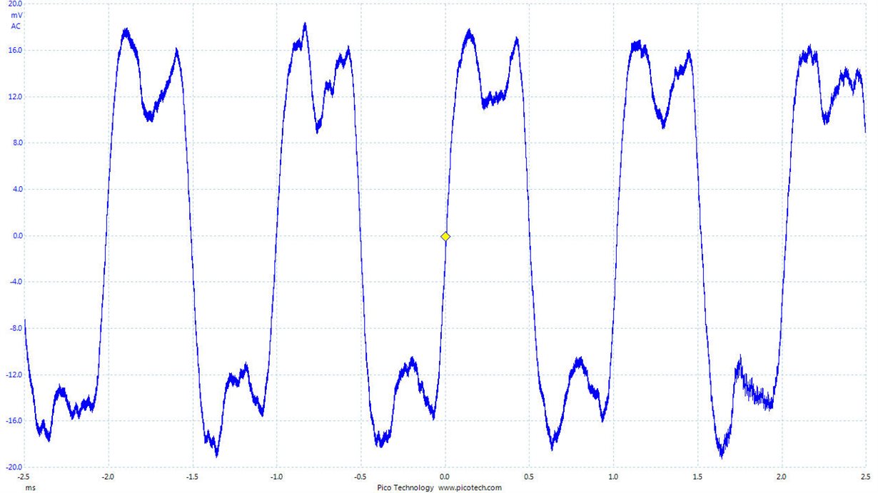

在我的应用中、TPS54202输出中存在大约1kHz 的纹波。 振幅约为40mV p-p
我尝试添加一个相位升压电容(与顶部反馈电阻并联)。 纹波会随着电容的增加而下降。
在大约10nF 时、纹波几乎消失了。 这是可以的吗? 数据表建议仅添加几 pF。
随着组件老化、环路稳定性是否会受到任何影响?

测得的纹波电压(p-p):在没有相位升压电容的情况下约为40mV。

    1kHz 纹波是由扩频功能引起的、频率在500kHz 频率的-6%到+6%之间再循环、再循环周期需要512个修边周期、因此它会引入500kHz/512=0.98kHz 噪声。
    10nF 电容有点过大、可能会影响环路稳定性、尤其是在低温条件下、需要验证稳压器是否稳定。
    您可以尝试使用小型电感器、例如22uH、小型 Cout、例如具有小型 ESR 的22uF 电容器。 如果仍然满足要求、请继续添加47pF~100pF 相位升压电容(使用推荐的反馈电阻分压器)。

    我用多个10uF MLCC 替换了现有的47 μ F。
    虽然 MLCC 的额定电压为10uF、但在12V 直流时、电容降至约4uF。 因此、我使用3/4电容器并联测试了。
    即使现在、对于0.5A 至1.5A 的负载电流、纹波电压在38mVpp 时保持不变。
    我还添加了100pF 的相位升压电容。 但没有影响。
    我应该减小电感吗? 在大多数情况下、电路仅在轻负载(<0.7A)下工作。 因此、我从您的数据表公式中选择了47uH 值。 此外、我们已经为该项目采购了大量47uH 电感器。 因此、更改它有点困难。
    纹波电压在我们的应用中不是非常关键。 但越小越好。
    请就此提供您的反馈。
    此外、请告诉我相位升压电容的影响是什么? 它会减少开关频率纹波还是1KHz 纹波?
    Vikram。
    您好、Vikram、
    如果纹波不是很重要、建议不要添加过大的相位升压电容、最好遵循数据表。 相位升压电容器将增加转换器的带宽、当带隙高于1kHz 时、可以很好地抑制1kHz 纹波。 然而、较大的相位电容器将使转换器对噪声更敏感、这将导致稳定性风险。

    正如我之前提到的。 1kHz 噪声无法完全抑制。 因此、如果您的应用对纹波至关重要。 建议使用 TPS54202H、它具有与 TPS54202完全相同的规格、并且不采用扩频功能、这意味着没有额外的1kHz 纹波。
