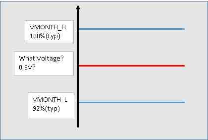

我收到了客户的以下问题。
数据表中指定了电压监控器基准。
这些值的100%电压是多少?
是否指定了该值?
Kuramochi
    您好 Kuramochi-San、
    在 VMONx 引脚上进行监控、这以0.8V 基准电压为基准。 因此、上面的百分比是相对于0.8V 的。 但间接地、它将通过分压电阻器以 Vout 为基准。
    希望现在清楚,如果不清楚,请告诉我。
    Murthy
    Murthe-San、
    感谢你的帮助。
    我还有其他问题。
    "0.8V"的精度是否也是±1%、如下所示?
    "REF = 0.8V -下降/上升沿" 是什么意思?
    REF 是否为 VMONx 的电压?
    Kuramochi
    您好 Kuramochi-San、
    您的理解是正确的、Vmonx 的内部基准将具有+/-1%的精度、REF 这里是 VMON 的内部基准电压。
    在这里、下降沿意味着、当电源下降时、I、e UV 检测。 上升沿意味着、当电源过冲时、I、e OV 检测。
