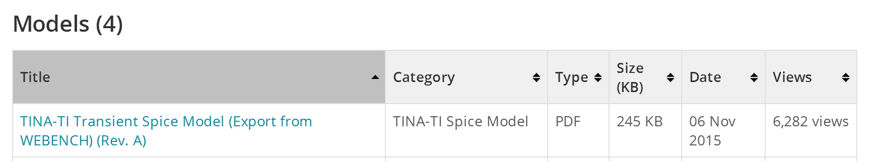

    您可以导出 TINA 瞬态模型。 并在具有大负载电流的 TINA 软件中仿真该模型。
    您好、Luke、
    我已经下载 TINA-TI 工具、并将 webench 文件导入 TINA-TI。
    但是、如何更改输出电流并使用温度仿真?
    Jeff
    Jeff、我的坏情况是、我认为他们只是想查看大负载下的电气行为。 TINA 不能用于进行热仿真。 我认为我们没有工具来进行此类仿真。 最好的方法是应用 EVM 进行实际评估。
